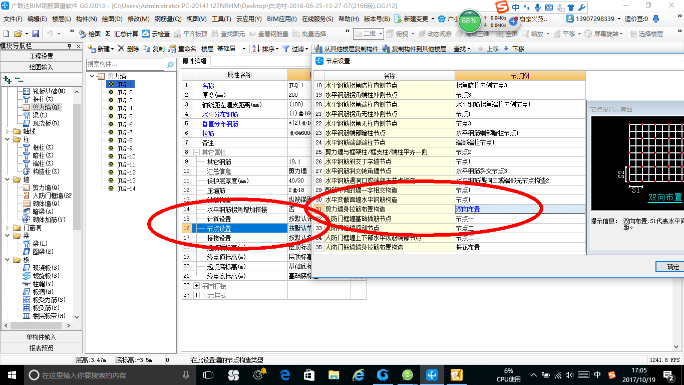

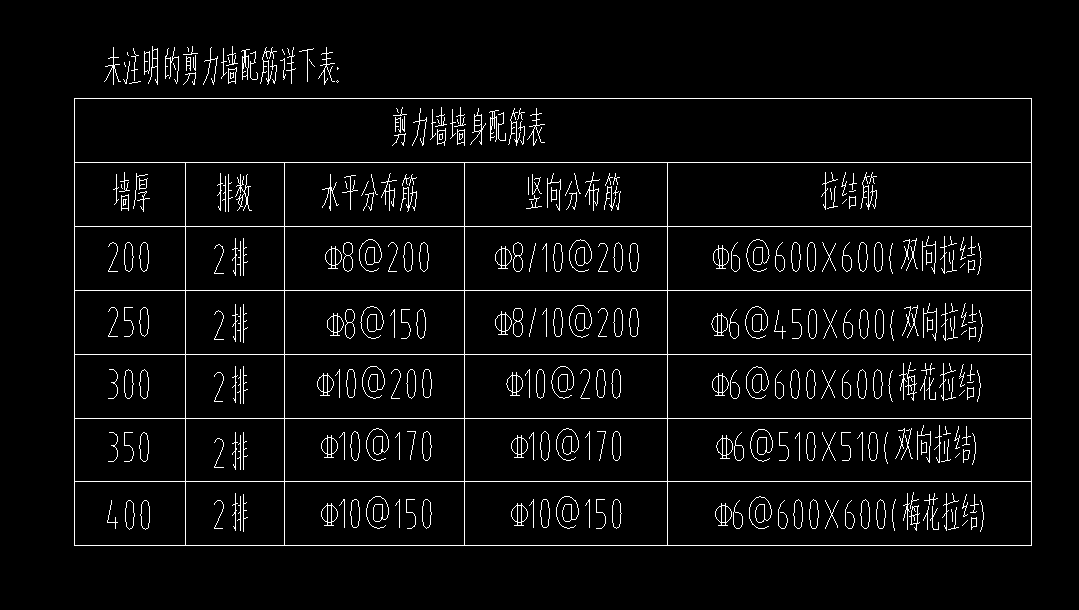

  • 廣聯(lián)達(dá)GGJ剪力墻節(jié)點(diǎn)設(shè)置既有梅花拉結(jié)又有雙向拉結(jié)應(yīng)該怎么設(shè)置?
    廣聯(lián)達(dá)GGJ剪力墻節(jié)點(diǎn)設(shè)置既有梅花拉結(jié)又有雙向拉結(jié)應(yīng)該怎么設(shè)置? 剪力墻
我來(lái)答 收藏  舉報(bào)
    你好:在計(jì)算設(shè)置節(jié)點(diǎn)設(shè)置中按照一種形式設(shè)置,另外一種在屬性在修改。節(jié)點(diǎn)設(shè)置
    2017-10-19 17:05:08
  • 你好:墻拉筋的梅花布置在墻 的節(jié)點(diǎn)設(shè)置里去選擇一下。定義時(shí)的間距按600*600,節(jié)點(diǎn)設(shè)置里選擇梅花或者矩形布置
    2017-10-19 16:56:24
  • 可在對(duì)應(yīng)構(gòu)件屬性分別設(shè)置
    2017-10-19 17:01:07
