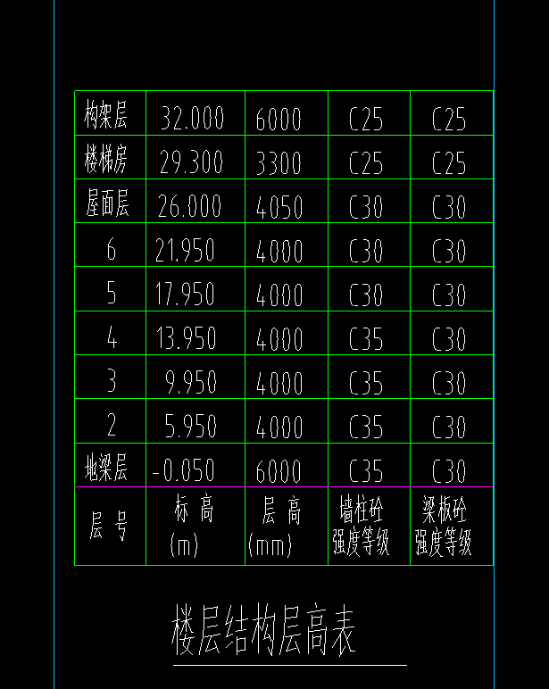

    地梁標高沒說明,默認基礎頂嗎?沒有一層梁板配筋圖 ,是否一層也采用地梁?配筋圖
  •     地梁標高沒說明,默認基礎頂嗎?可以看一下地梁層的平面圖的說明,或者基礎大樣圖。
    一層的梁板標高可以認為是二層的底標高(一層的頂標高)5.95

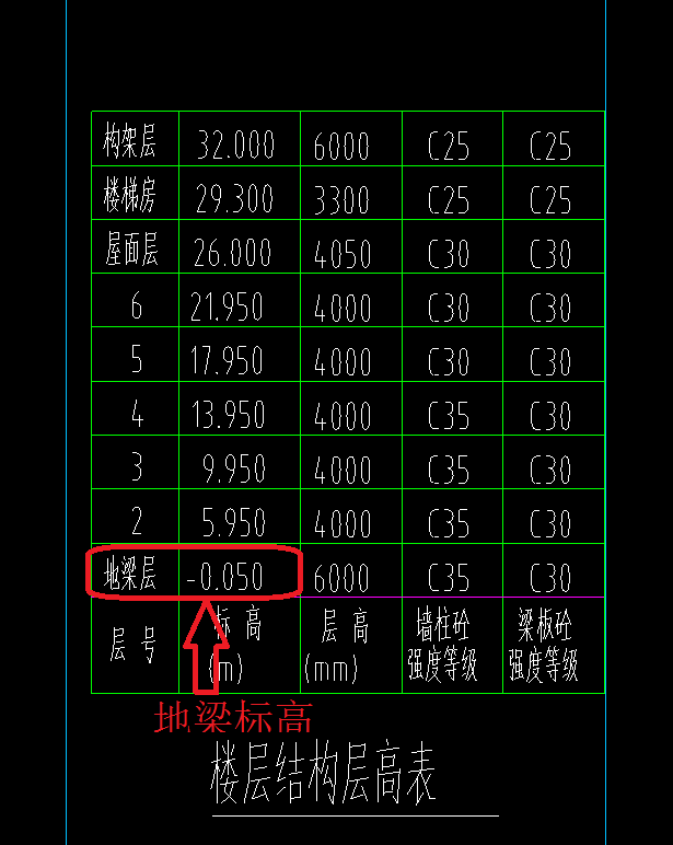

  •     地梁標高已經在表里給出:見下圖:地梁
    2017-10-19 08:16:17
  • 地梁標高 圖紙不是已經說明了嗎-0.05
