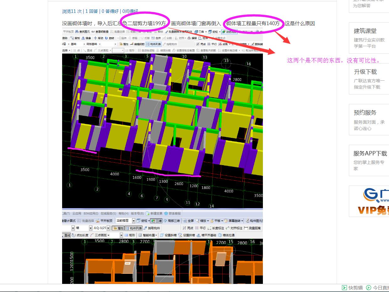

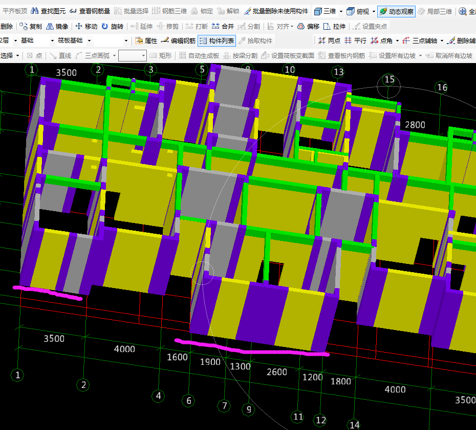

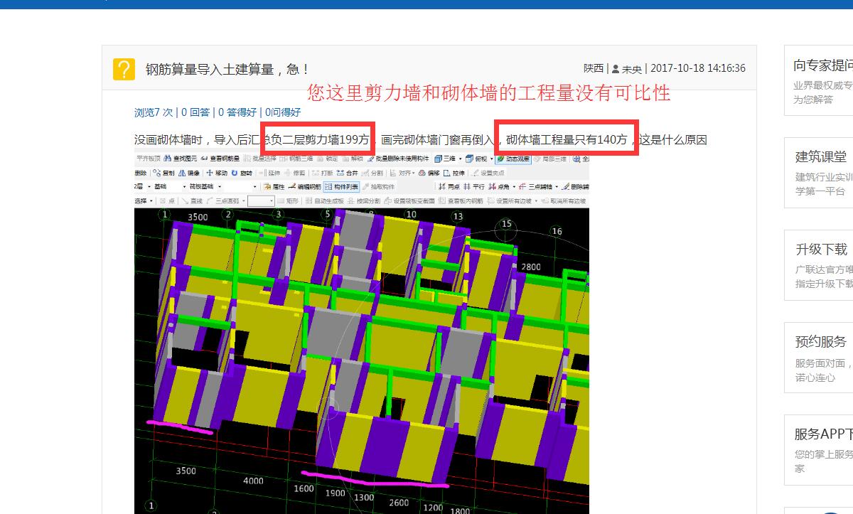

    沒畫砌體墻時,導入后匯總負二層剪力墻199方,畫完砌體墻門窗再倒入,砌體墻工程量只有140方,這是什么原因導入土建墻工程量

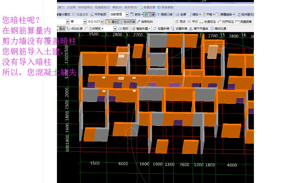

  • 可以看到你的下圖暗柱沒有轉化為剪力墻導入,所以會造成工程量的誤差的
    而上圖中的暗柱導入了,軟件計算為剪力墻中了,會比沒有暗柱的工程量要大的

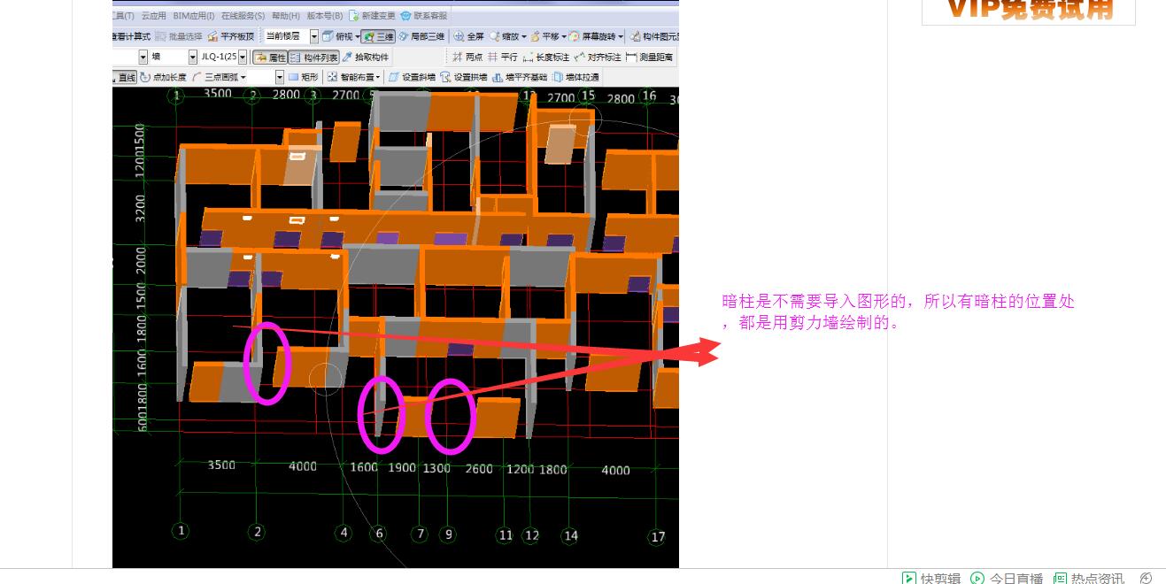

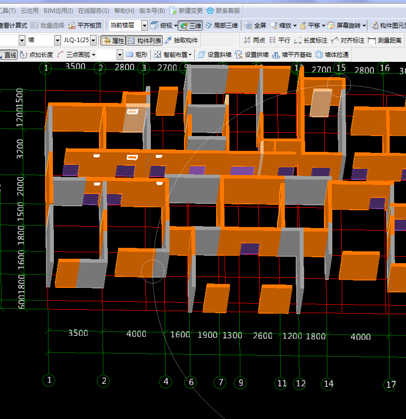

  • 看圖,一般在鋼筋軟件中繪制暗柱時,在暗柱的位置處都的繪制剪力墻。在導入圖形是只需要吧剪力墻導入,暗柱是不要導入的。建筑行業快速問答平臺-答疑解惑導入土建

  • 我重新導入了暗柱,這里還是缺失的
