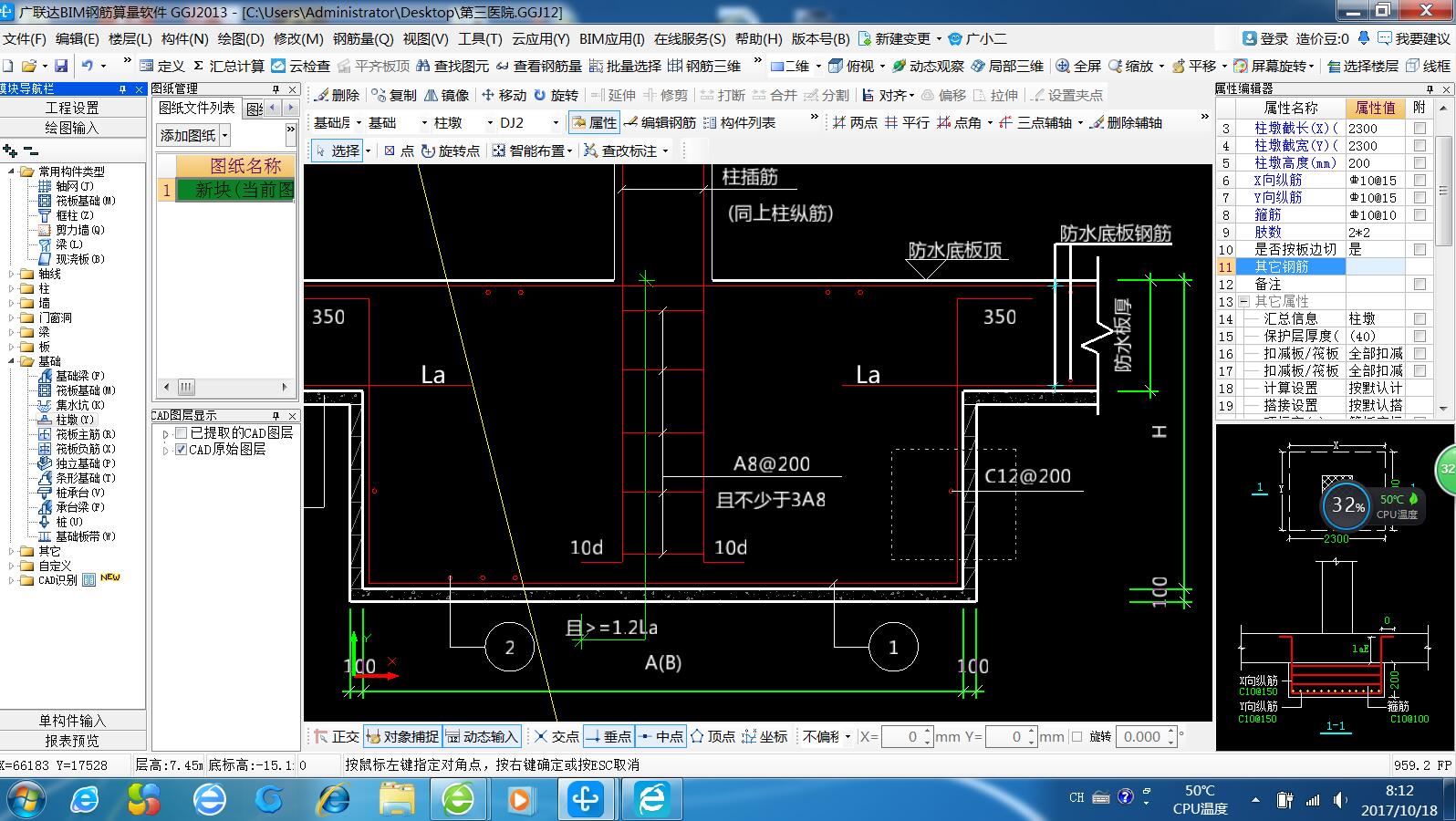

  • 請問這種柱下獨基可以用柱墩畫嗎?大樣圖側面水平分布筋C12@200在哪兒設?lae改成板后-bhc?
    柱墩
  • 不能直接輸入板厚-保護層
    但是可以直接輸入數值
    可以算好數值輸入

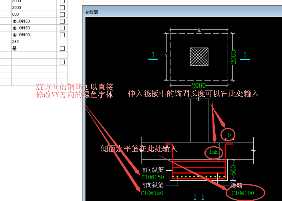

  • 這種柱下獨基可以用柱墩畫嗎?大樣圖側面水平分布筋C12@200在哪兒設?lae改成板后-bhc?
    這種柱下獨基可以用柱墩畫的.側面水平筋在箍筋中輸入,修改參數圖中的箍筋的綠色字體信息.LAe可以輸入具體的錨固長度數值.
