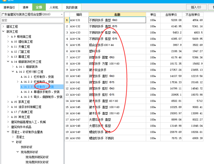

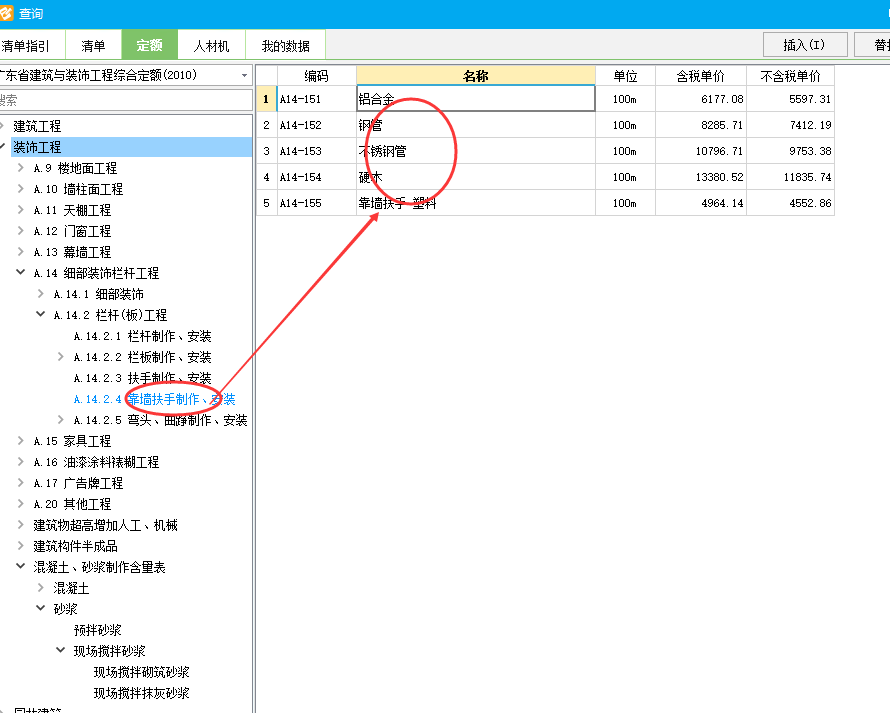

  • 廣聯(lián)達(dá)算量里報表有靠墻扶手長度和欄桿扶手長度,現(xiàn)在我要算樓梯的扶手長度,是他們之和嗎?
  • 你好:分別套用靠墻扶手和扶手定額子目,不用合并工程量。
    2017-10-17 19:01:37
  • 要分別計算,圖片1是扶手,圖片2是靠墻扶手。
