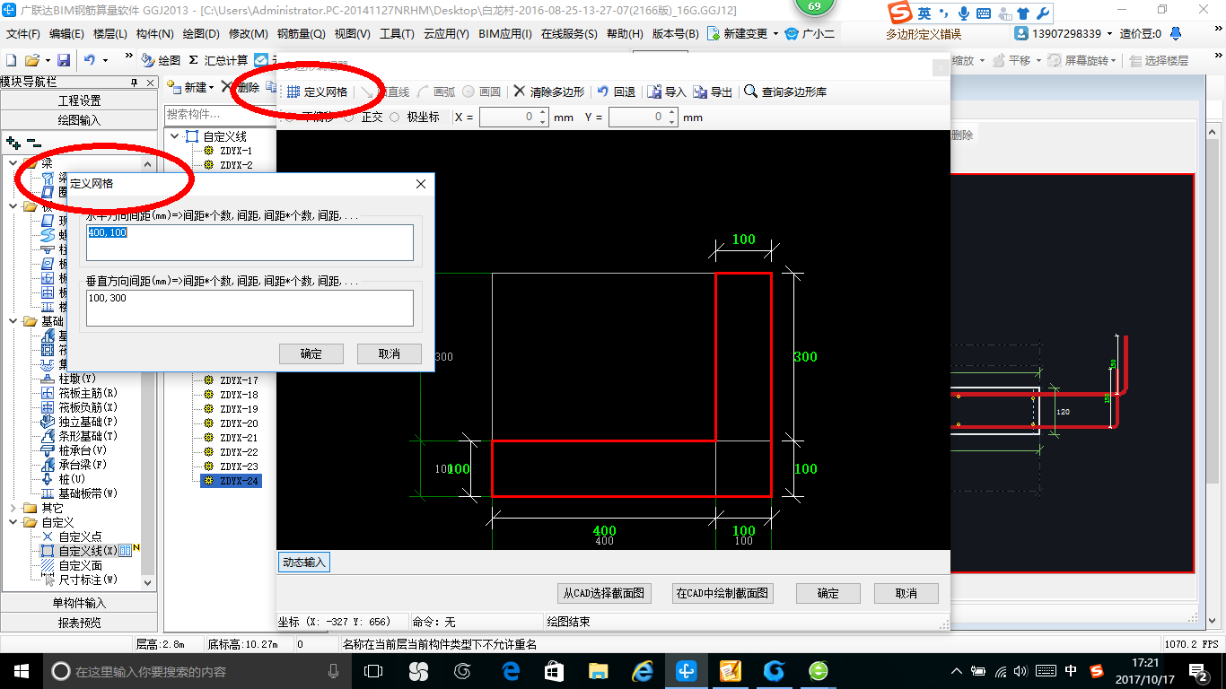

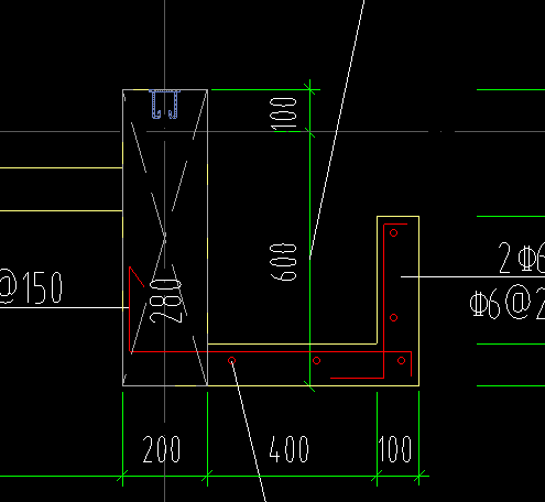

  • 請問鋼筋算量中的異型挑檐鋼筋怎么畫
    請問此類型的鋼筋怎么輸入?
    挑檐

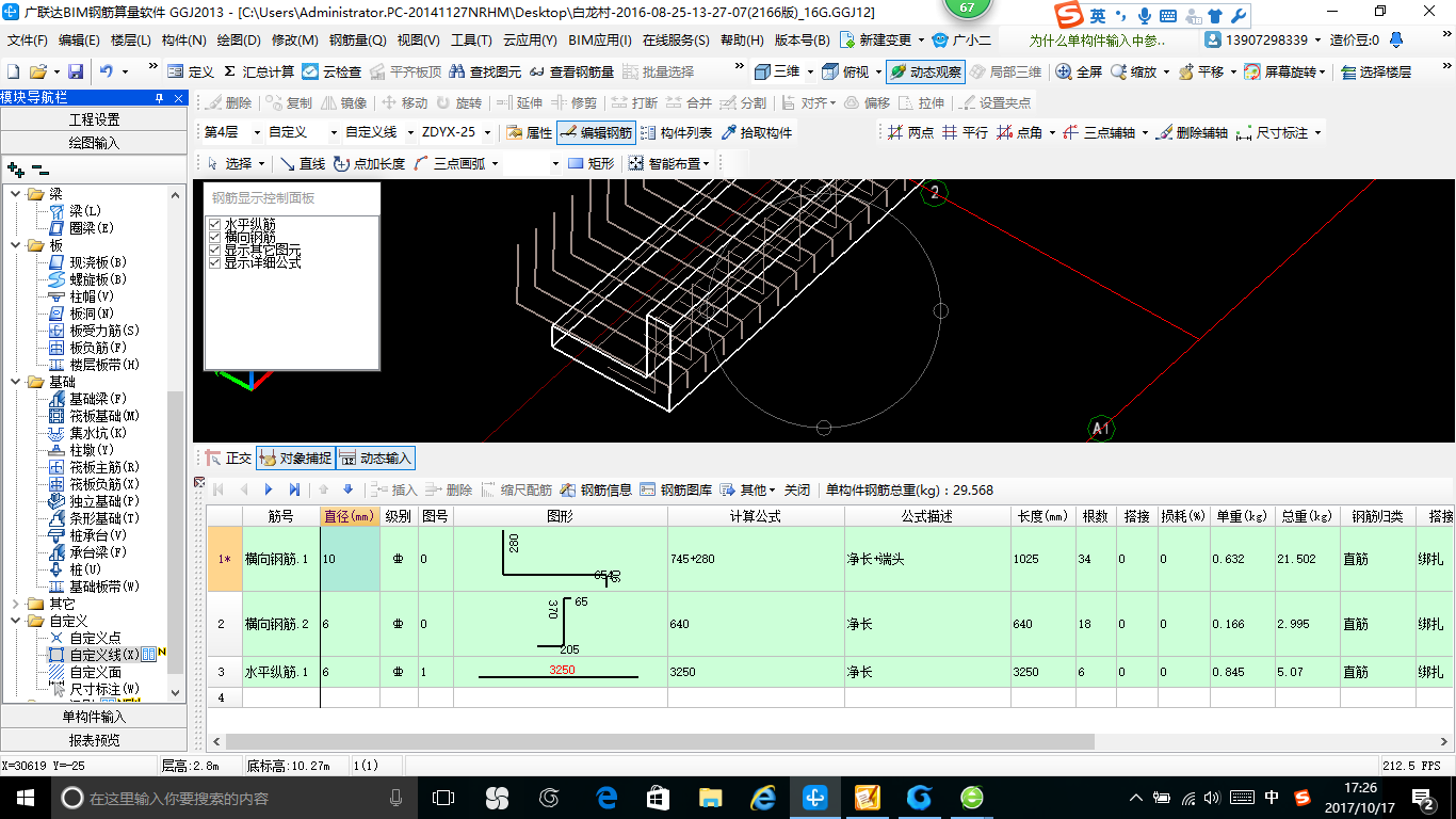

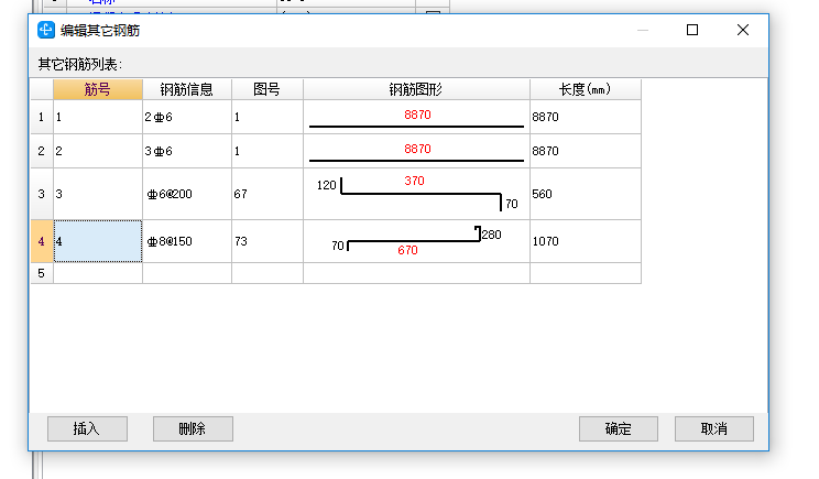

    補充問題: 請問我這樣設置為什么只顯示一根鋼筋的量,是要算出總長度輸入嗎?檐

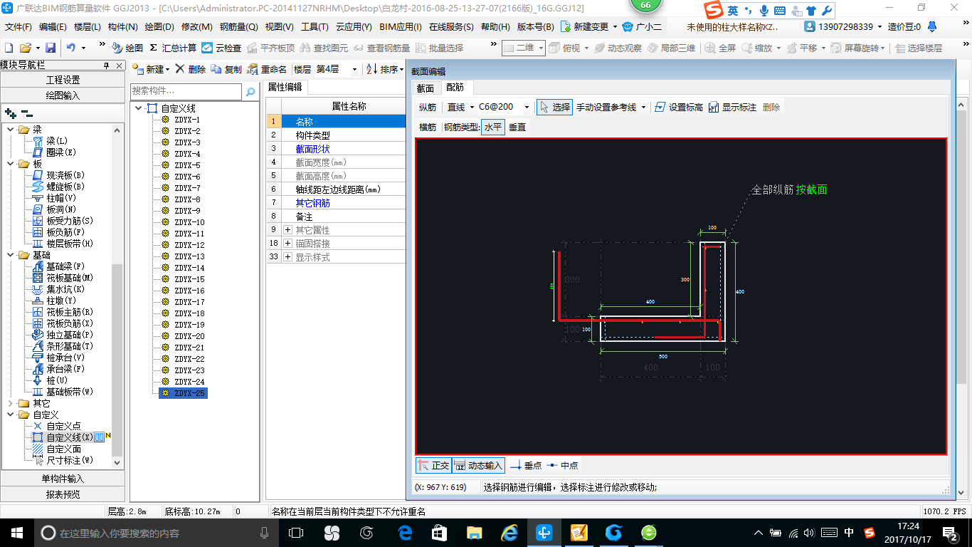

    在鋼筋算量中的異型挑檐鋼筋可以用自定義異形線來定義并畫圖.先按截面畫出截面,在配筋中畫出配筋,再用直線畫圖.
    顯示一根的量,你可以單根鋼筋來輸入.

    你好:用自定義線定義,鋼筋直接繪制,導入土建算量軟件可以構件轉換。廣聯達服務新干線建筑行業快速問答平臺-答疑解惑挑檐
