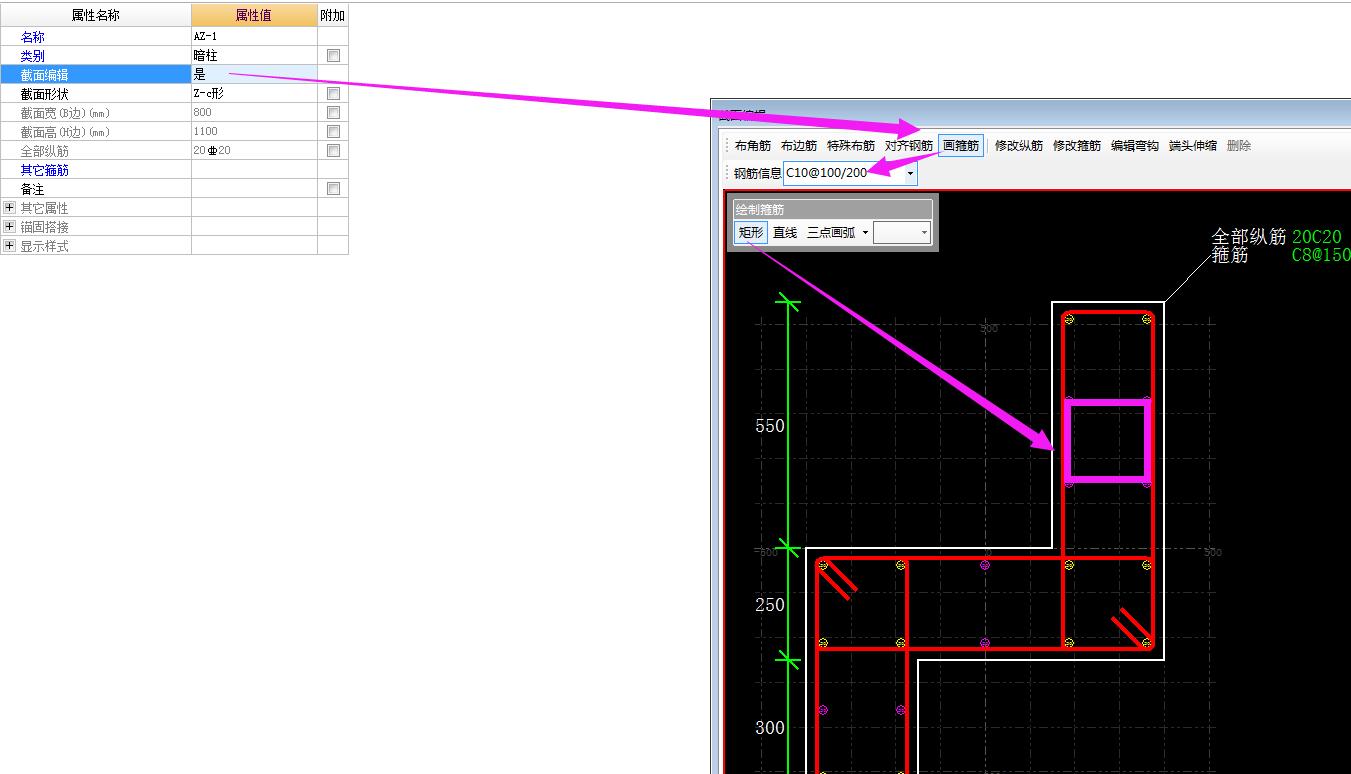

    參數(shù)化暗柱
    截面編輯:是

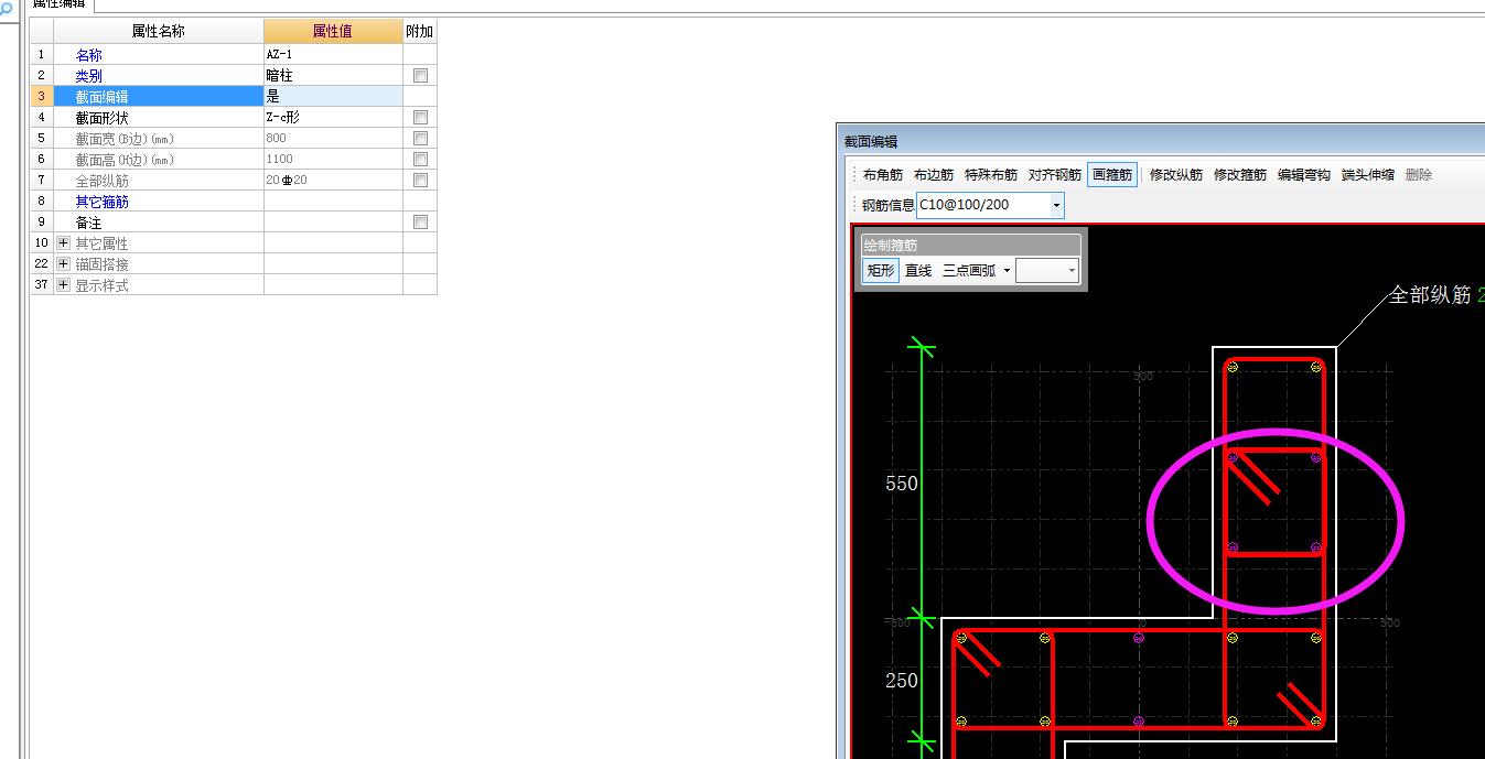

    然后編輯布置箍筋
    您是不是不清楚這些箍筋怎么布置呢

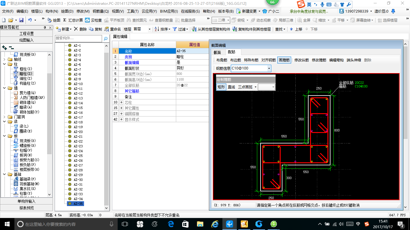

  • 用暗柱定義
    2017-10-17 15:29:17

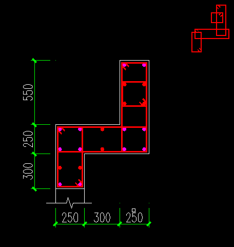

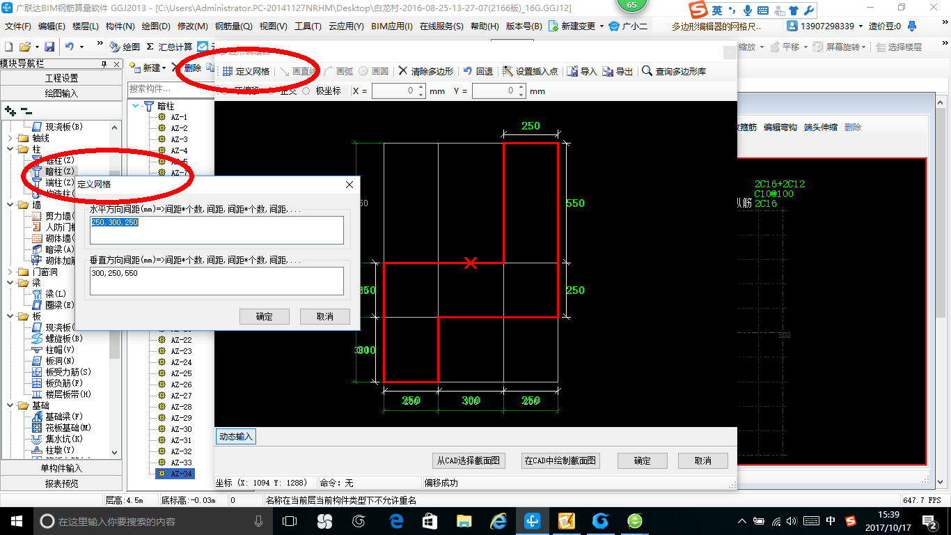

  • 你好:新建異形暗柱,按照?qǐng)D紙定義網(wǎng)格,繪制截面完成后,按照?qǐng)D紙輸入縱筋和箍筋。廣聯(lián)達(dá)服務(wù)新干線建筑行業(yè)快速問(wèn)答平臺(tái)-答疑解惑
