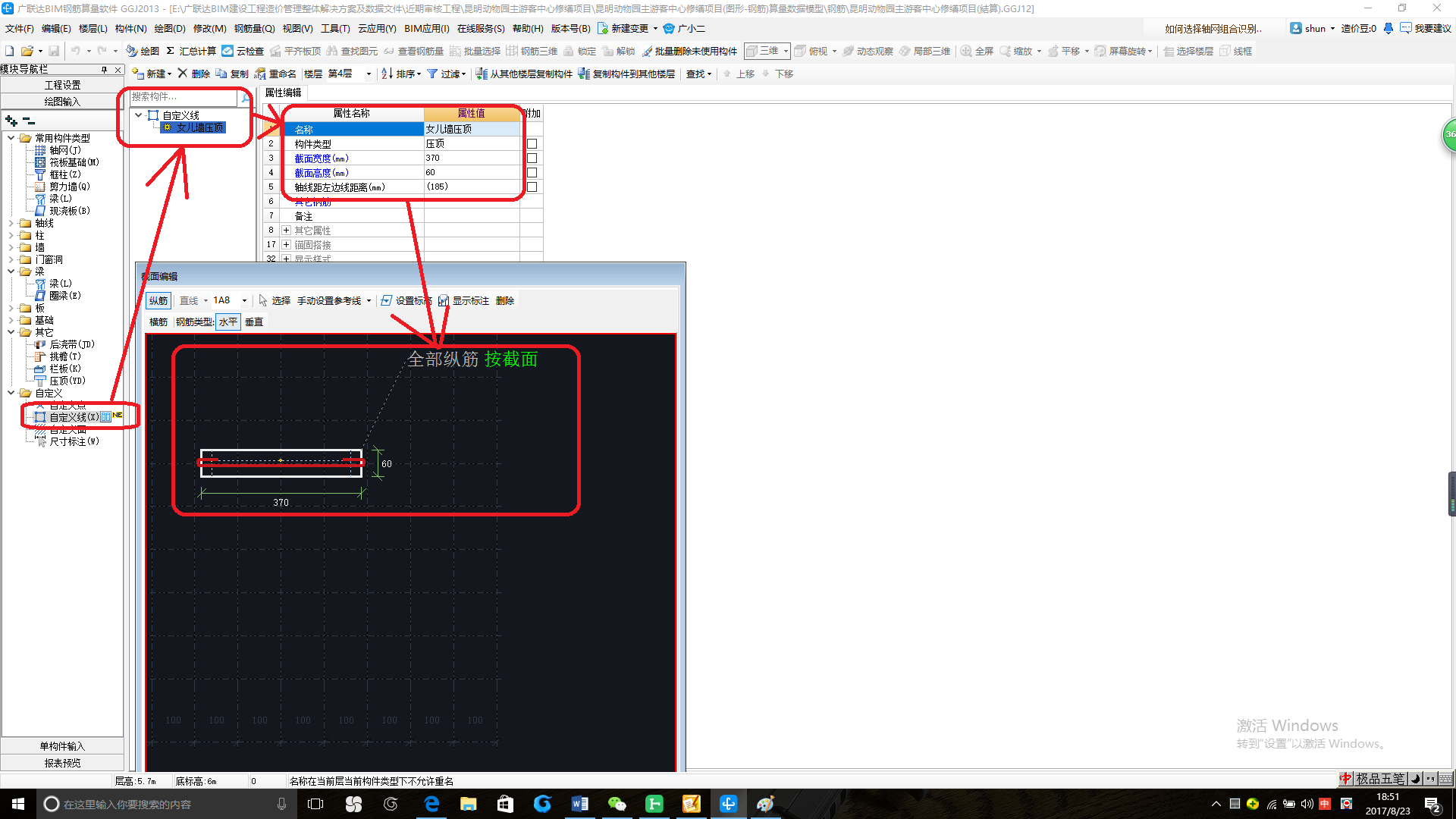

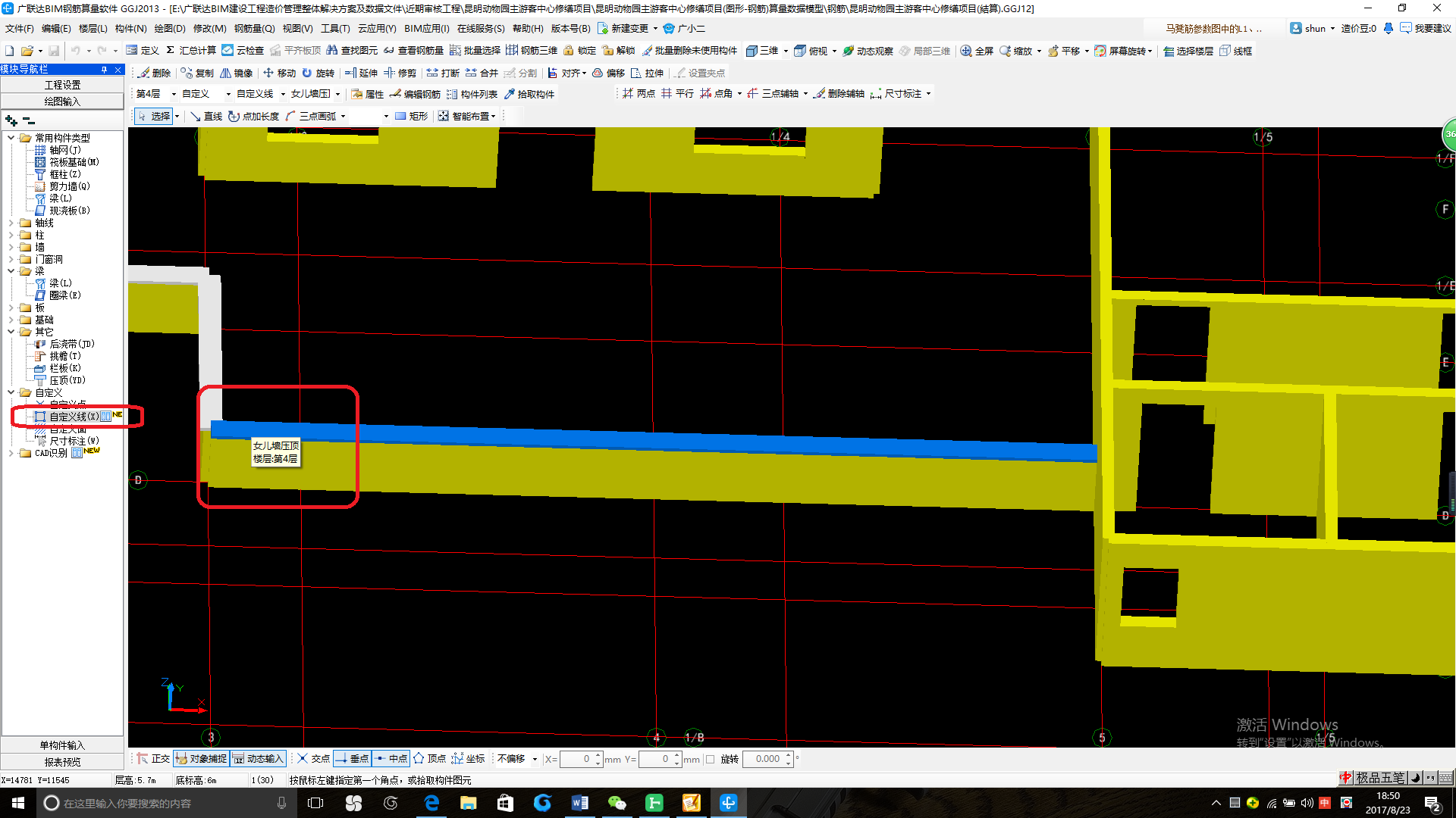

         壓頂計(jì)算鋼筋時(shí),可用“自定義線”構(gòu)件來(lái)計(jì)算,自定義線定義、布置、計(jì)算鋼筋的正確方法如下圖所示:女兒墻箍

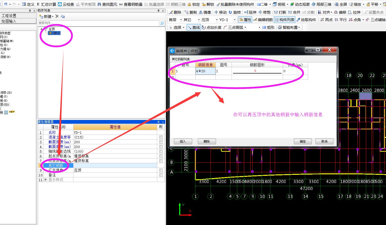

  • 建議用圈梁代替。否則用壓定義時(shí),它的鋼筋就是要在屬性的其它鋼筋里編輯。
    2017-10-16 22:14:44
  • 用圈梁代替,鋼筋就是要在屬里編輯。
    2017-10-16 22:23:55
  • 女兒墻壓頂?shù)目v向筋和箍筋如何在“壓頂”構(gòu)件定義和設(shè)置?其長(zhǎng)度又是輸入什么數(shù)量的
    女兒墻壓頂構(gòu)件如果用壓頂來(lái)定義時(shí),鋼筋只能在其他鋼筋中輸入,和手工單構(gòu)件中輸入一樣的方式.一般你可以用圈梁或自定義線構(gòu)件來(lái)處理.用圈梁定義時(shí),把縱筋在縱向鋼筋中輸入,箍筋在箍筋欄中輸入,如果是異形的,可以在縱筋中輸入總根數(shù),箍筋在其他鋼筋中輸入.還可以直接用自定義線,畫(huà)出截面然后在配筋畫(huà)上配筋來(lái)處理.
    2017-10-17 06:57:51
  • 可以再壓頂中的其他鋼筋信息中輸入。答疑解惑
    2017-10-17 09:04:41
