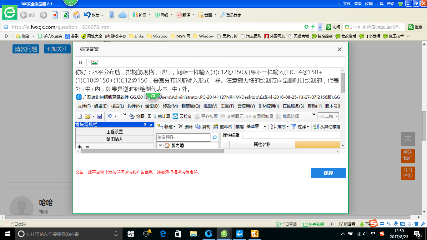

  • 你好:見附圖外側答疑解惑
    2017-10-16 14:59:36
  • (1)c14-150+(2)c12-150
    這樣就是三排布置的
    2017-10-16 15:00:22

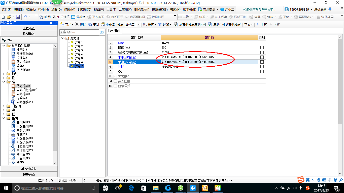

  • 你好:    排數沒有輸入時默認為2;不同排數的鋼筋信息用“+”連接;當用“+”連接時則表示垂直鋼筋從左側到右側的順序布置。
    豎筋和水平筋都是這樣輸入(1)C14-150+(1)C12-150+(1)C14-150
    14的是外側的二排
    12的是中間的一排

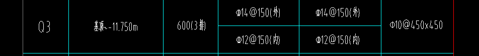

  • 3排的  外側是14的內側是12的  一共3排  14的是2排還是12的是2排 這個怎么確定
    2017-10-16 15:02:22
    ——:我的建議是您直接聯系設計
    設計只是給出外側和內側,還應該給出中間鋼筋的
    這個是設計沒有注明,;聯系設計吧
    三排輸入是:1外+1中間+1內
