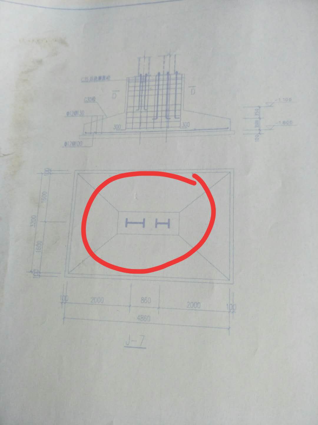

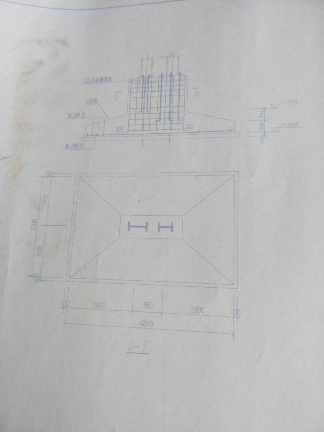

    圖上基礎(chǔ)上的柱子尺寸怎么看?短柱獨(dú)立基礎(chǔ)
    補(bǔ)充問(wèn)題:基礎(chǔ)短柱的高度從什么地方找啊?我找了圖紙,沒(méi)有基礎(chǔ)短柱的高度,構(gòu)造柱畫(huà)不上,知道構(gòu)造柱底標(biāo)高-1.2米

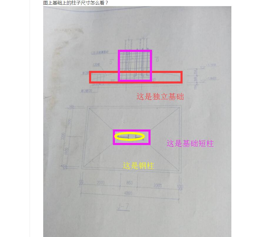

    不要把獨(dú)立基礎(chǔ),基礎(chǔ)柱、鋼柱混為一談就好

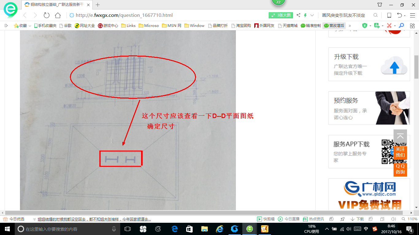

  • 你好:見(jiàn)附圖廣聯(lián)達(dá)服務(wù)新干線
