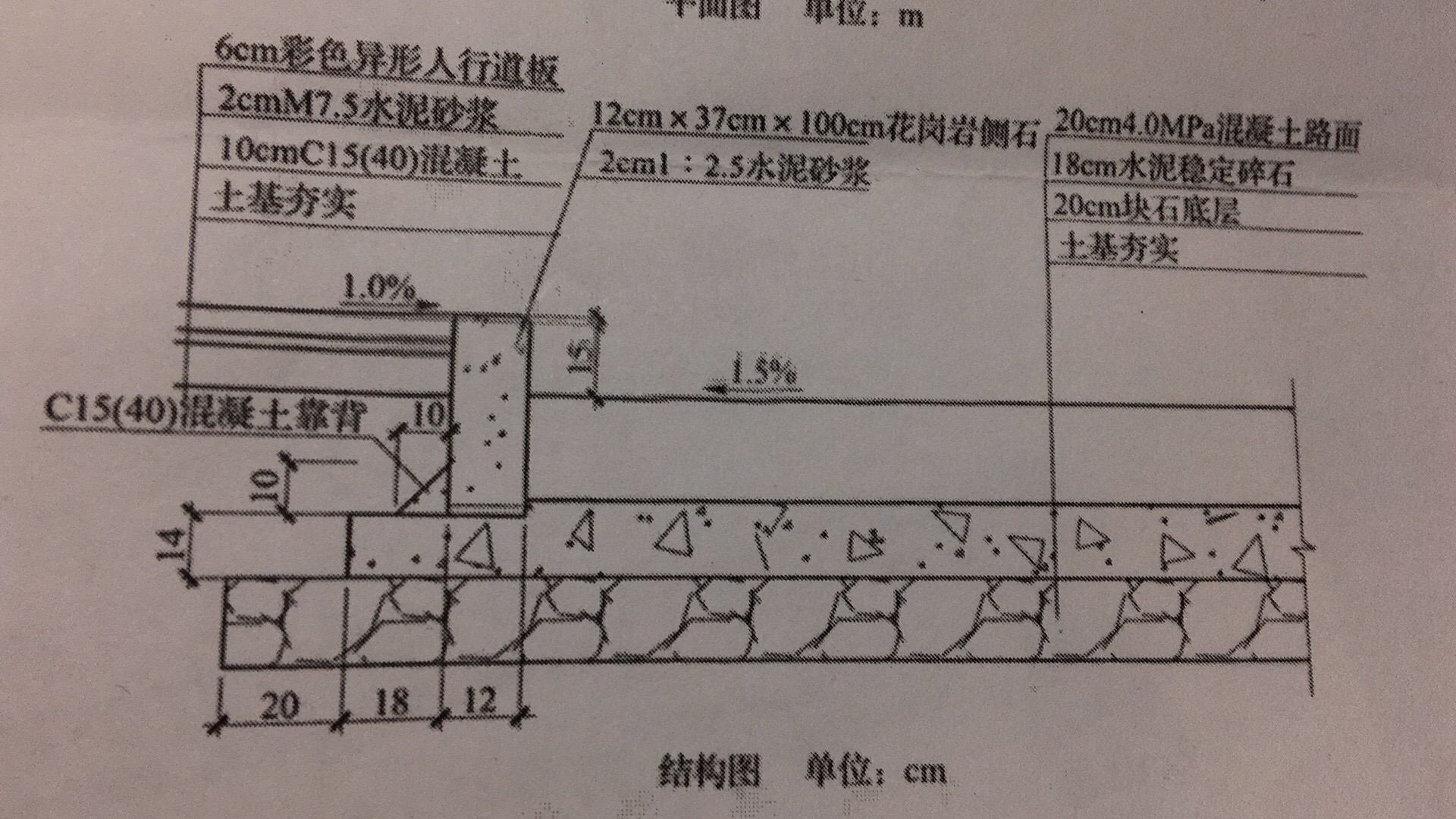

    如圖,請問車行道強夯地基的寬度該怎么算?是按18+(0.12+0.18+20)*2再往外擴嗎?如果是,是擴多少呢?
    謝謝

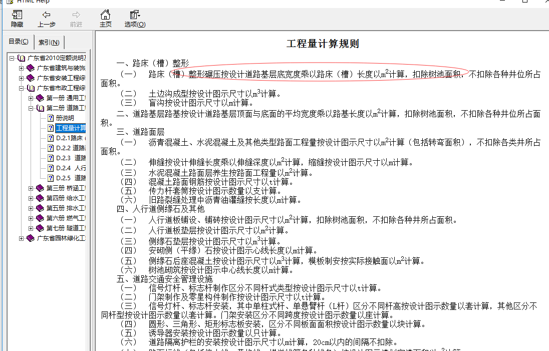

    補充問題:您好,計算規則說以加固面積計算,是否有相關的規范規定了加固寬度?
    定額規則“(一)  路床(槽)整形碾壓按設計道路基層底寬度乘以路床(槽)長度以m2計算,扣除樹池面積,不扣除各種井位所占面積。”,這還是要看設計要求,與外擴沒有關系(除非是設計有要求)。

  • 你好:看一下計算規則。

  • 應按設計尺寸計量,不能擴大。
