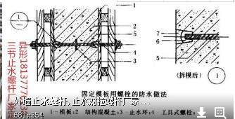

    止水螺桿通常用于地下室剪力墻的澆筑時,起到固定模板,控制混凝土澆筑厚度的作用,看圖答疑解惑廣聯(lián)達(dá)服務(wù)新干線陜西省

  • 就是用止水螺桿對地下室剪力墻模板加固
    2017-10-15 10:57:52
  • 這個是在一般的對拉螺栓中增加一個止水片,與砼一起澆筑,不再取出來的!一般用于地下室外墻,消防水池墻、人防墻或其它有防水要求的砼墻中。
    2017-10-15 11:32:28
  • 止水螺桿是對有防水要求的地下室外墻、水池墻、人防墻等處的模板加固的鋼拉桿,與砼墻一起澆筑墻,一次性使用完成,做施工方案時必須考慮,市場上有成品加工件。
