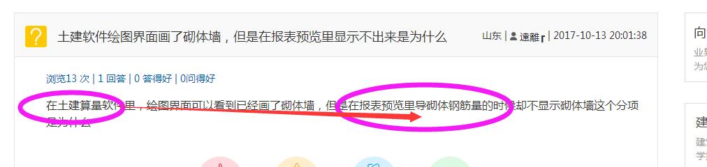

  • 土建軟件繪圖界面畫了砌體墻,但是在報表預覽里顯示不出來是為什么
    您好,老師,請問在土建算量軟件里,繪圖界面可以看到已經畫了砌體墻,但是在報表預覽里導砌體鋼筋量的時候卻不顯示砌體墻這個分項是為什么啊
    補充問題:不好意思,剛才沒注意,是在鋼筋算量軟件里
