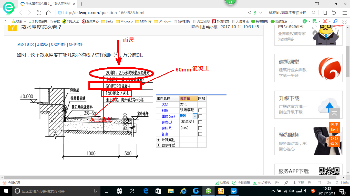

    如圖,這個散水厚度有哪幾部分構成?請詳細回答,萬分感謝。散水厚度散水

    就是計算面積,不需要調整厚度的
    150+60+20=230

  • 散水計算面積就好了,組價時套相應的子母

  • 你好:見附圖答疑解惑

  • 算面積的,套價的分開套定額就行

  • 你好:計算規則是按面積計算的,不用考慮厚度。
