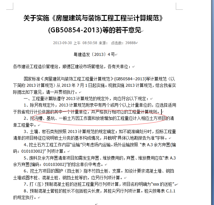

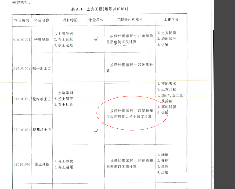

  • 2013清單規則是“墊層底面積乘上相應深度計算”(及圖片1),與你的描述是有差異,當你執行的當地規則是可以將工作面和放坡并入清單量計算,那么清單和子目的工程量就是一致的,廣東規則就是這樣計算(圖片2)。
    2013清單圖紙尺寸
