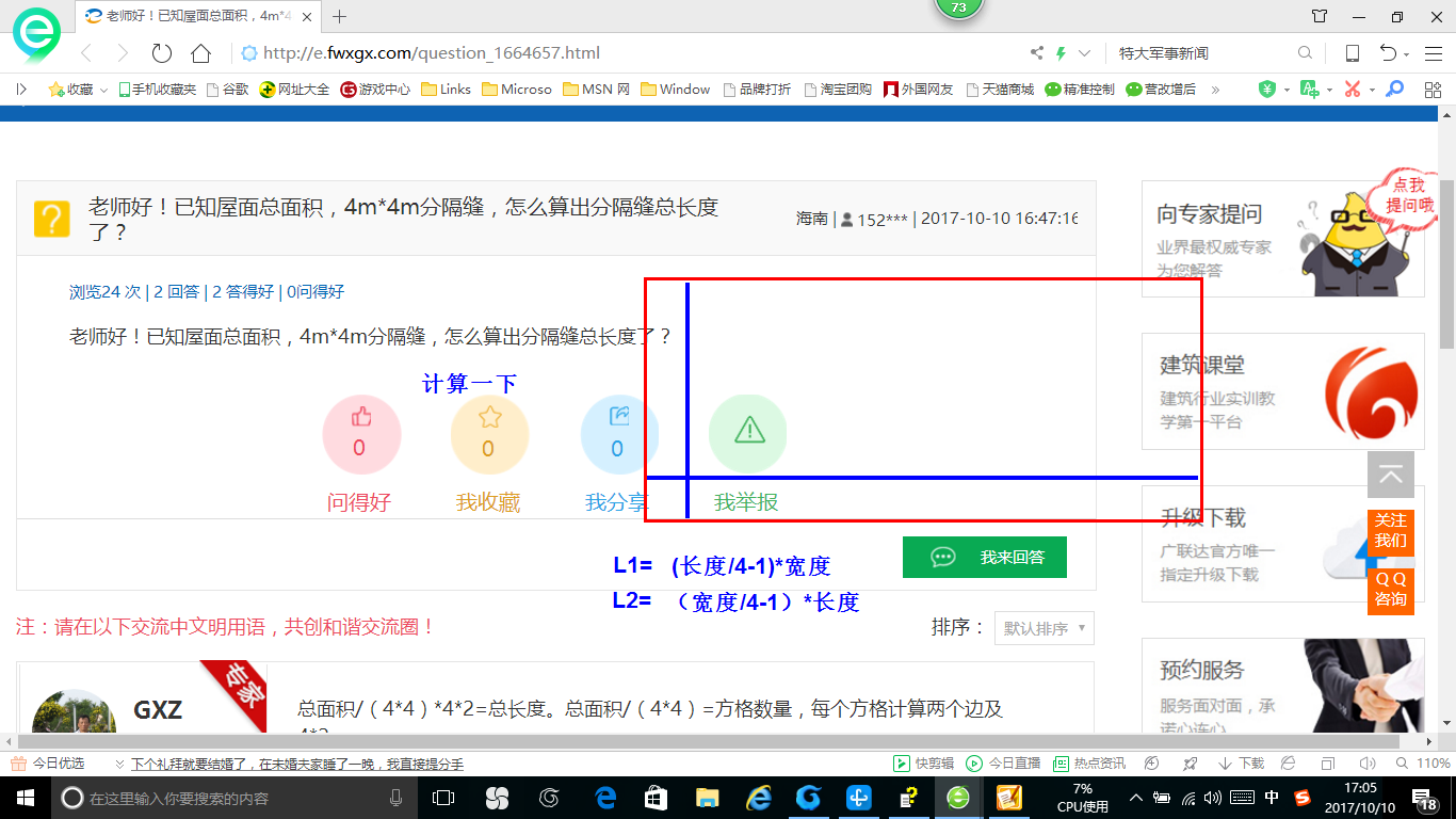

  • 老師好!已知屋面總面積,4m*4m分隔縫,怎么算出分隔縫總長度了?
  • 總面積/(4*4)*4*2=總長度。總面積/(4*4)=方格數(shù)量,每個方格計算兩個邊及4*2。
    2017-10-10 16:50:09
  • 那好算,分割縫/總面積*16(長度)
    2017-10-10 16:50:25
  • 你好:見附圖屋面
    2017-10-10 17:07:33
