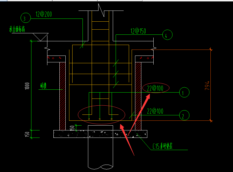

  • 樁承臺這里是表示什么意思呢?急急急
        承臺長寬高是1000*1000*1000的,紅色部分,是表示承臺底筋只有三根?還是承臺底筋全部按100的間距布置呢?樁

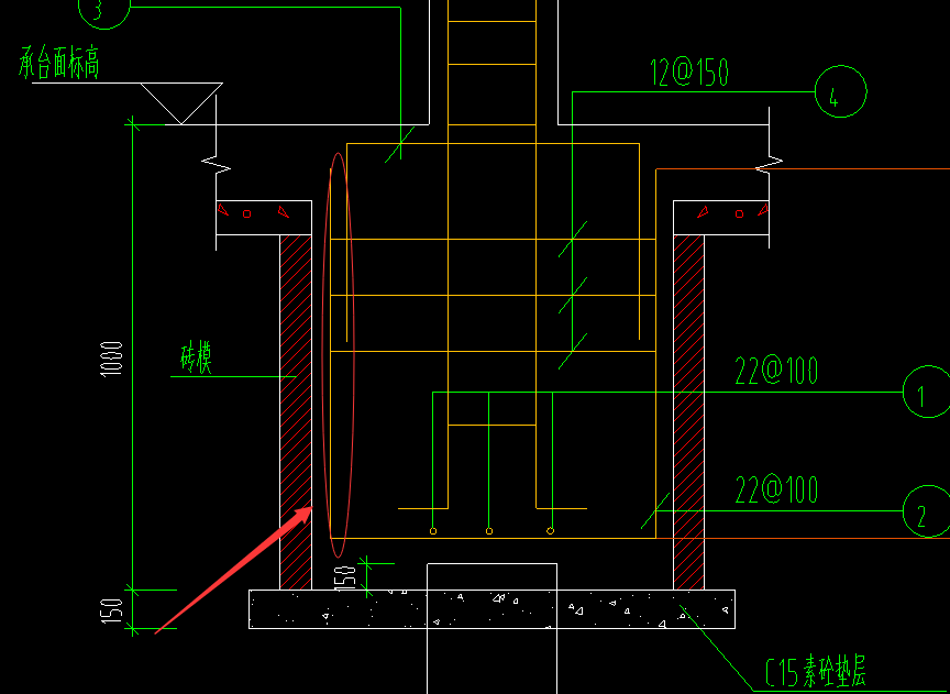

    補充問題: 紅色圈圈那里,這里鋼筋向上反多少圖紙沒有說?預算該反上多少?10D?樁承臺

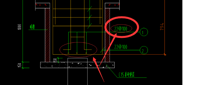

    這就是要看設計標注的鋼筋規格和間距計算,不能按鋼筋的線條或點計算的,如果有100條或者更多的鋼筋,也是要畫全的需要嗎。
    如果設計有要求鋼筋數量,就必須用3C22-100、5C20-50等等方式。

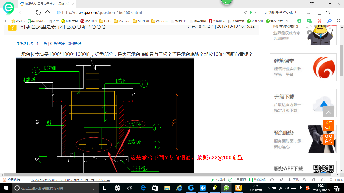

  • 你好:見附圖廣聯達服務新干線
