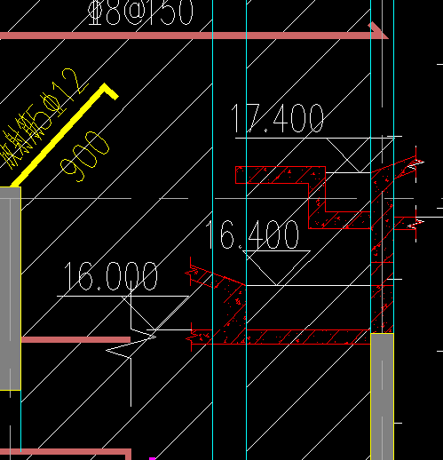

    已經繪制了左面16.00和右面16.4的板,在繪制17.4的板時,在圖上看,應該和16.4的板的位置是重合的,但繪制時總是提示這兩塊板不能重疊布置,明明板高不同,為什么不能一起布置,謝謝重疊布置

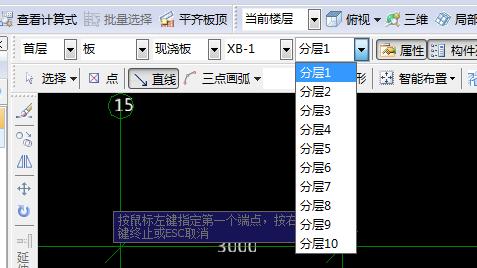

    您先調整標高,然后再分層內繪制不同標高
    2017-10-10 10:54:33
  • 板厚影響,還有就是,板連接處不能重合,還有一種辦法就是布置一塊板,再分割,修改另外一塊標高
    2017-10-10 10:55:47
  • 用分層布置就可以布置上下板
