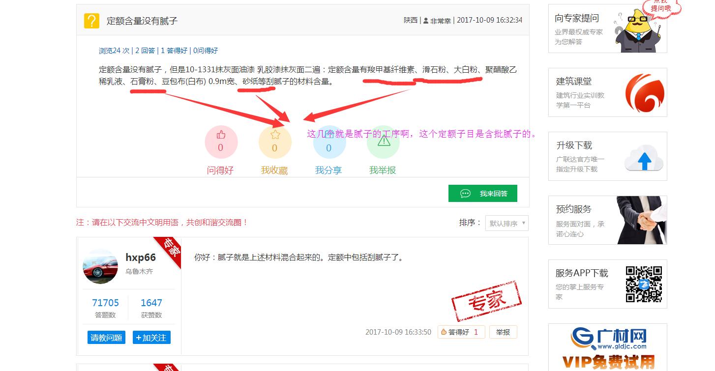

  • 定額含量沒有膩子
    定額含量沒有膩子,但是10-1331抹灰面油漆 乳膠漆抹灰面二遍:定額含量有羧甲基纖維素、滑石粉、大白粉、聚醋酸乙稀乳液、石膏粉、豆包布(白布) 0.9m寬、砂紙等刮膩子的材料含量。
  • 你好:膩子就是上述材料混合起來的。定額中包括刮膩子了。
    2017-10-09 16:33:50
  • 定額含量有羧甲基纖維素、滑石粉、大白粉、聚醋酸乙稀乳液、石膏粉重量合計2kg。
    2017-10-09 16:37:15
  • 看圖,這個沒問題肯定包含膩子的。抹灰
