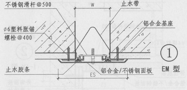

  • 變形縫這種做法是在屋頂水平布置?還是每層都水平布置?這是外墻變形縫。
    變形縫這種做法是在屋頂水平布置?還是每層都水平布置?這是外墻變形縫。外墻變形縫
    有外墻變形縫
    有樓層變形縫
    有屋面變形縫
    一般是在外墻上有,在樓層也有(變形縫兩側建筑物互相聯通,如果互不干擾,就沒有),然后再屋面也有

  • 屋面與外墻都是需要有這種構件,一般來講屋面、外墻面是不一樣的,設計也是會有相應的大樣圖或者要求參照的圖集。

  • 變形縫這種做法是在屋頂水平布置?還是每層都水平布置?這是 需要看設計圖要求的,一般 來講 這種比較復雜 的 防水的  是 布置在 屋面的,每層的 做法都是比較簡單的,外墻變形縫 是 僅僅 布置在 墻體上的-豎向的。
