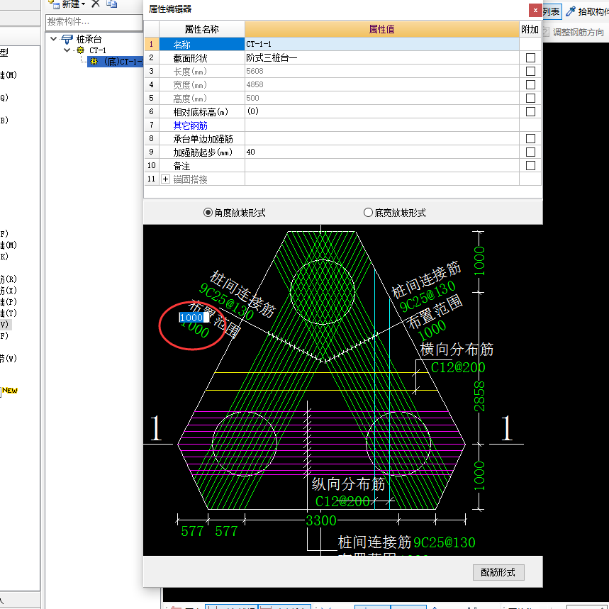

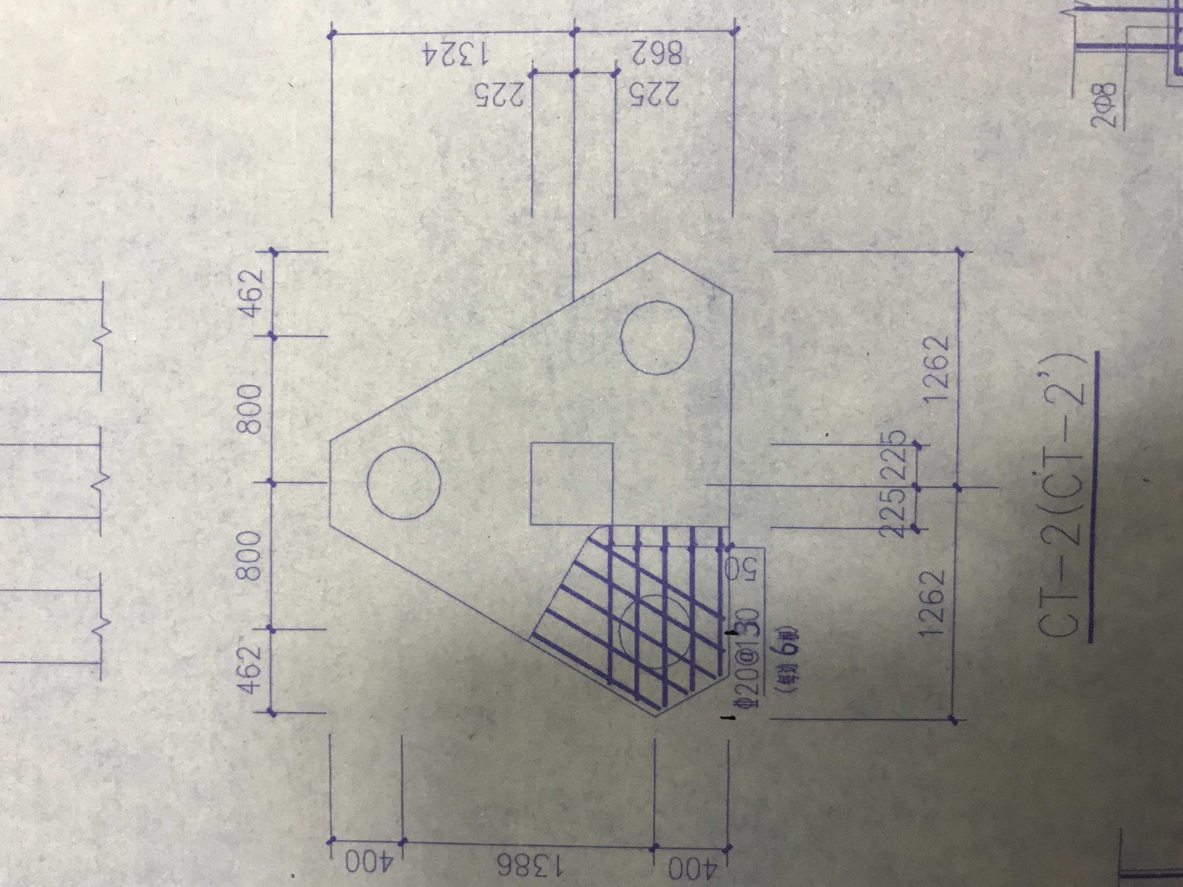

  • 這個階式三樁臺的鋼筋怎么把鋼筋布置成圖紙上面的每邊6根啊
    樁鋼筋布置
  • 鋼筋的規格可以按設計的輸入,但對于屬性中的“布置范圍”就要根據設計的間距輸入,及設置是9條鋼筋,它的間距是有8個的130,那么布置范圍就是按1040輸入。

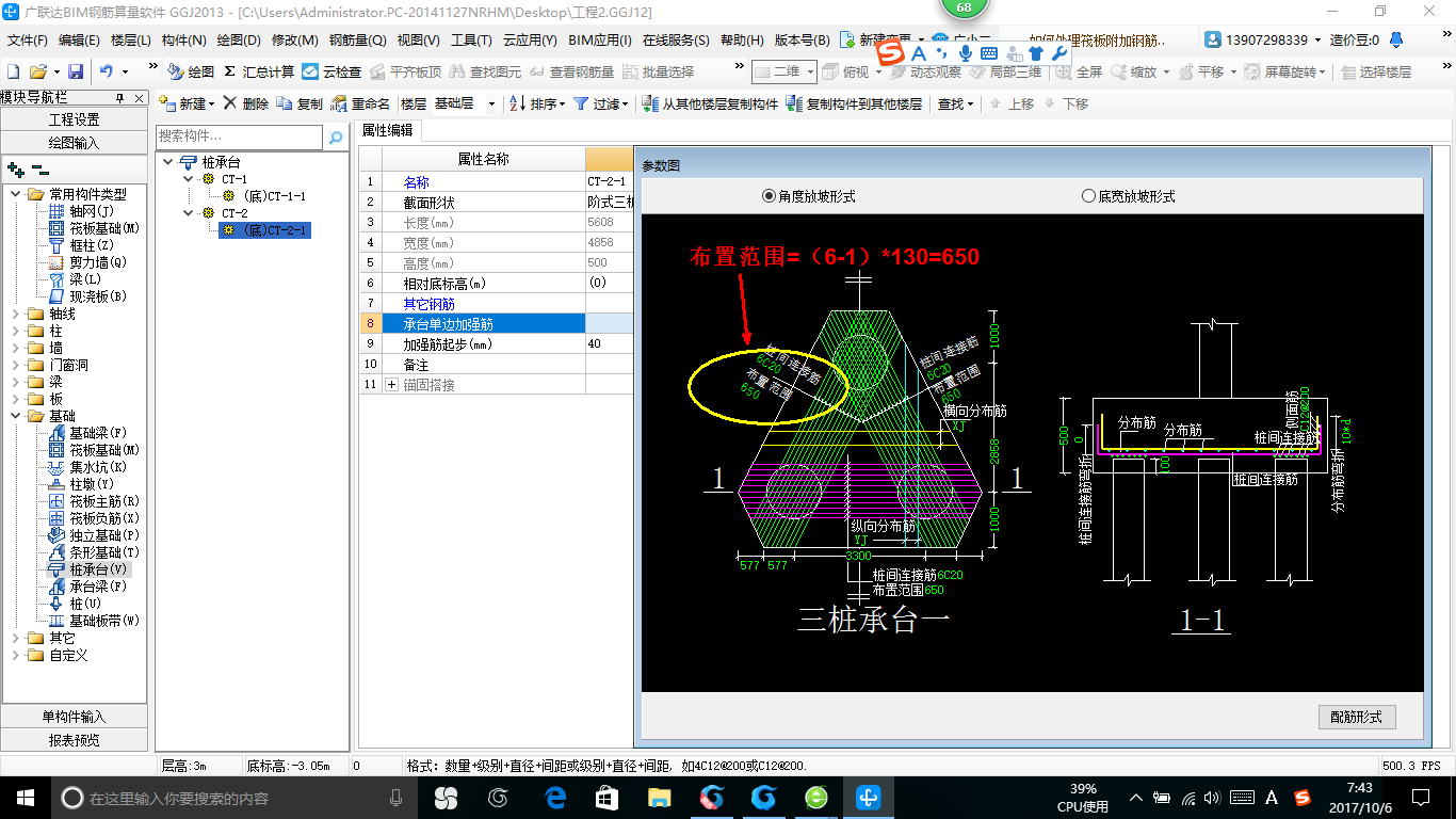

  • 你好:見附圖廣聯達服務新干線建筑行業快速問答平臺-答疑解惑
    2017-10-06 07:44:59

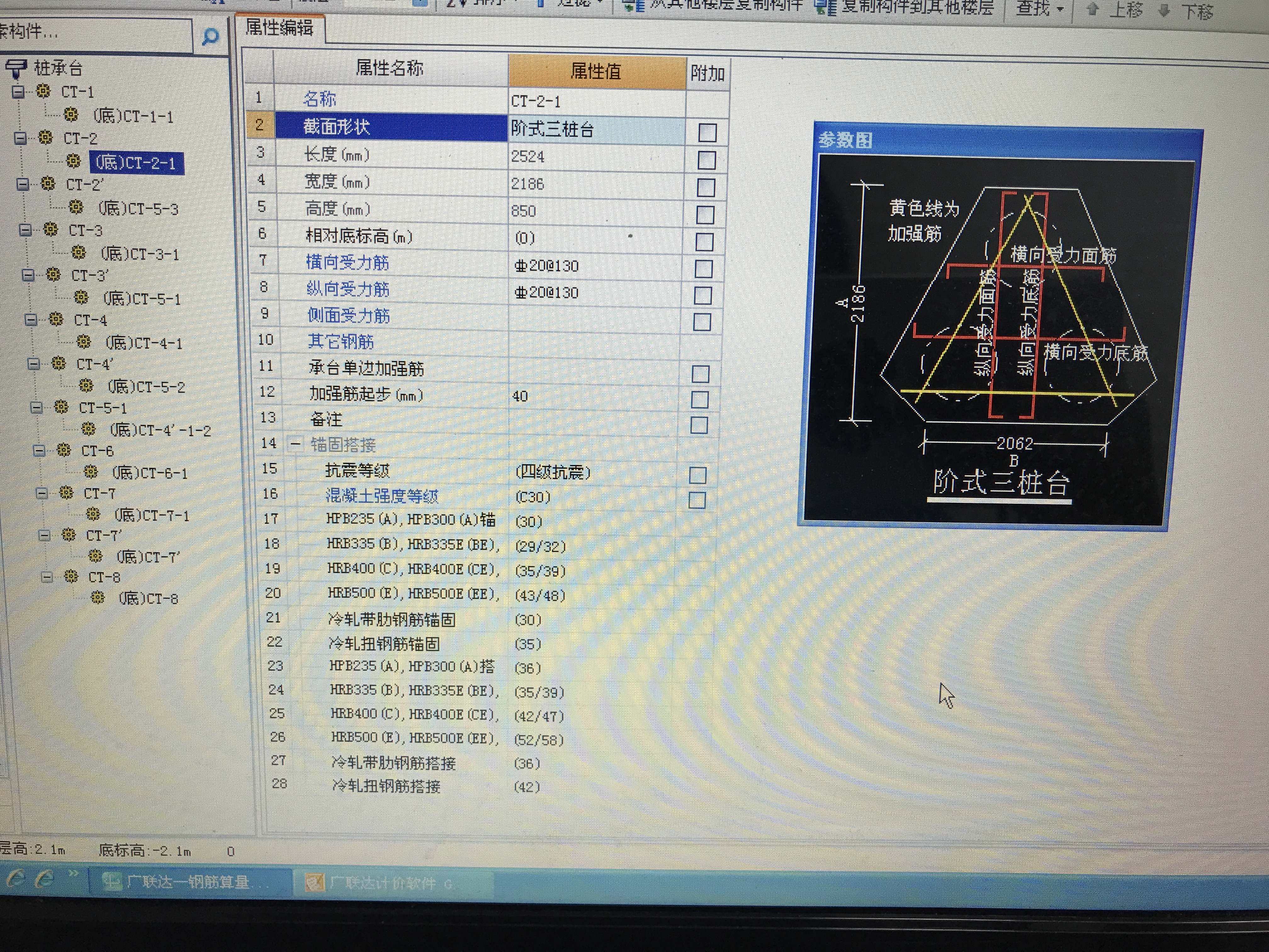

  • 那個鋼筋的參數圖在哪里,我一直沒找到啊
    2017-10-06 08:26:48
  • 就是我發的這個參數圖,鋼筋不能編輯
    2017-10-06 08:27:52
