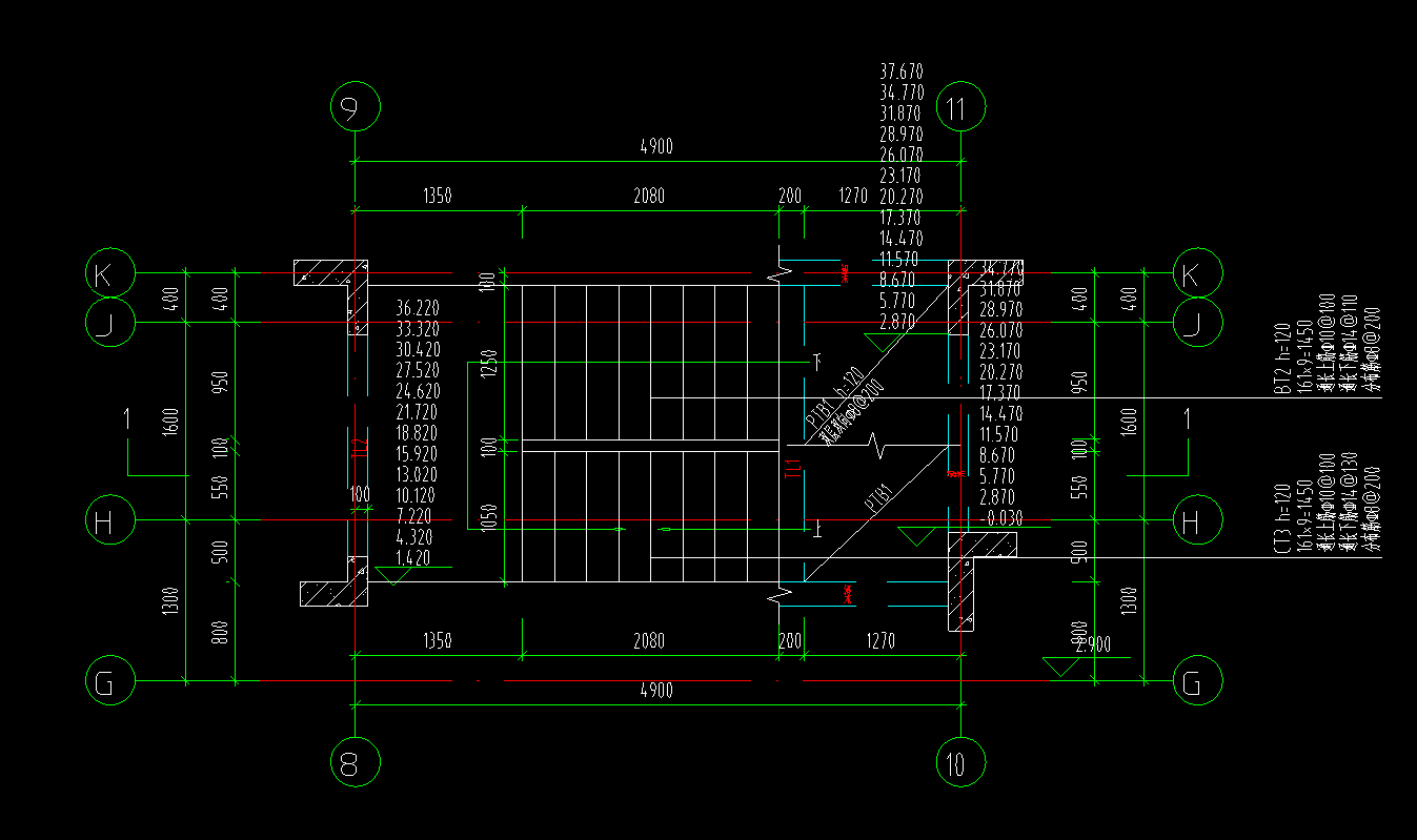

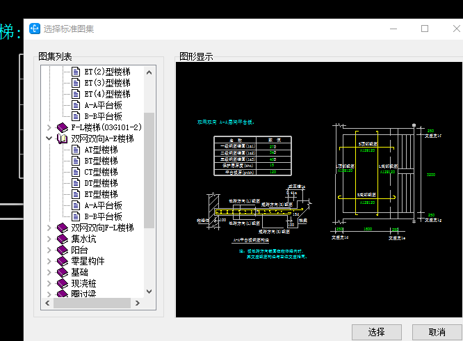

    請(qǐng)問如圖這種情況,單構(gòu)件輸入里配筋是選擇A-E樓梯還是雙網(wǎng)雙向A-E樓梯?然后我看到雙網(wǎng)雙向里還有A-A平臺(tái)板和B-B平臺(tái)板,請(qǐng)問需要設(shè)置嗎,如何設(shè)置?謝謝
    單構(gòu)件廣聯(lián)達(dá)單構(gòu)件輸入答疑解惑
    補(bǔ)充問題:因?yàn)锽T型樓梯本來就帶著一端的平臺(tái)板,我怕再設(shè)置就重復(fù)了,很迷茫啊。。

  • 這都是通長(zhǎng)的,就用雙網(wǎng)雙向就行了,平臺(tái)在樓梯里含了,不用再單獨(dú)布置了

  • 你截圖中的配筋底和上部都是通長(zhǎng)的,應(yīng)選擇雙網(wǎng)雙向的即可
