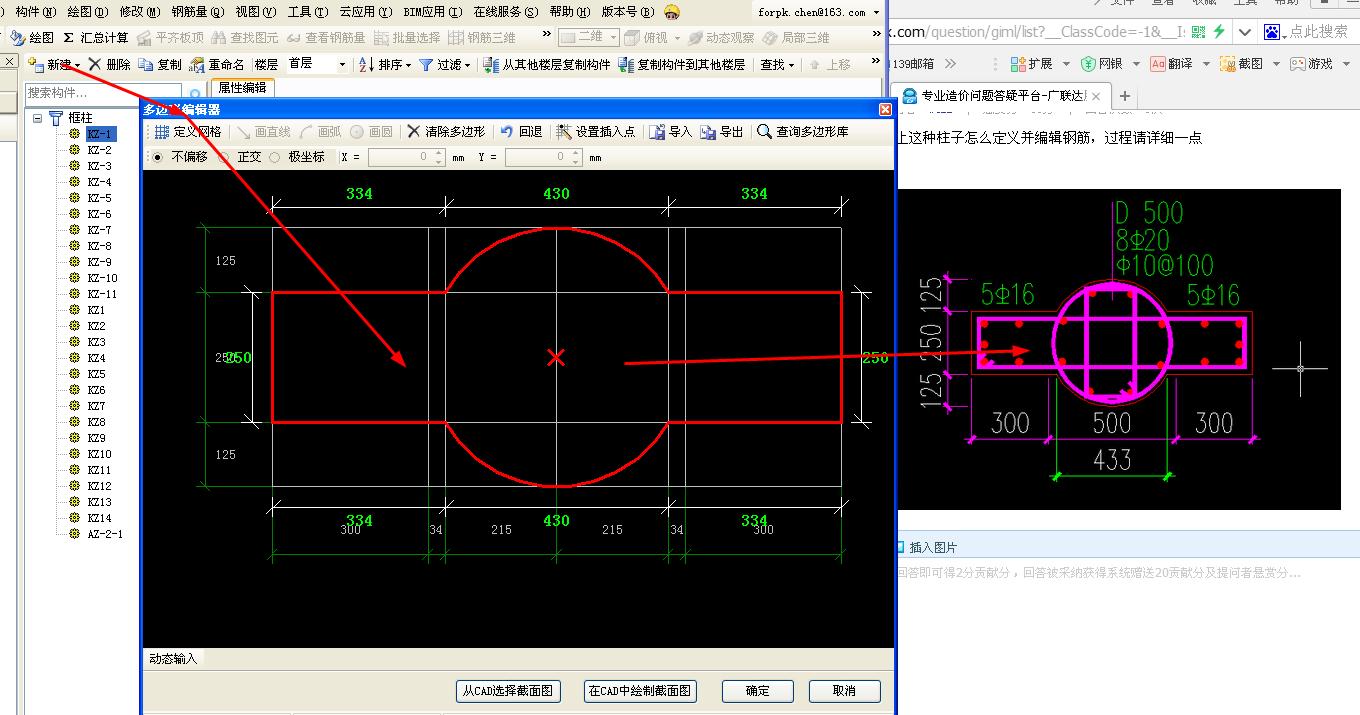

  • 廣聯達GGL2013的柱子鋼筋排布在哪兒
  • GFY有鋼筋排布,其他沒有鋼筋排布
    2017-10-03 17:49:56

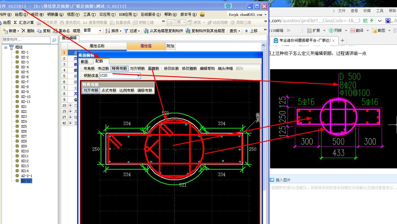

  • 屬性里,修改截面編輯為是,就可以自由排布縱向鋼筋、箍筋了。
    2017-10-03 18:46:26

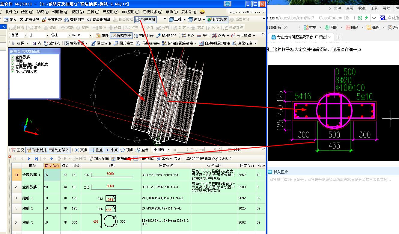

  • 答;GGJ2013;軟件件,柱子是先定義后布置的,定義中有截面編輯,可以特殊布筋的。你怎樣定義,匯總計算后,三維查看鋼筋的,沒有排布圖功能。
