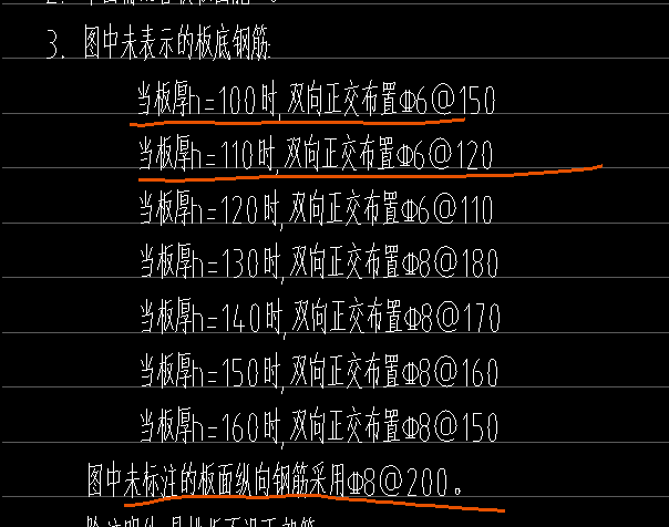

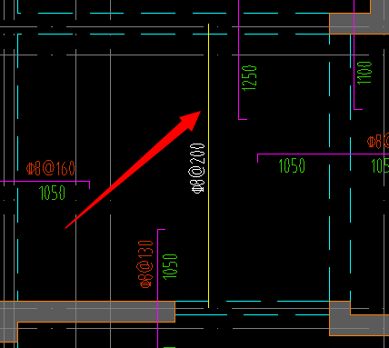

    圖上很多板底受力筋只畫了一個方向,說明里面又說未表示的是雙向,那只畫了一個方向的板就只有那個方向的板底受力筋么?板面受力筋也是,圖上沒有單獨畫,說明里面寫的縱向受力筋,那橫向怎么辦板受力筋底板
    補充問題:平面圖上畫的只有一個方向的底板受力筋和說明里面不一樣

  • 橫向就按分布筋布置。
    2017-10-03 17:48:42
  • 圖紙標的按圖紙,另一方向沒標的按說明
    2017-10-03 17:51:34
  • 雖然圖示沒有表示,但是圖上說明很清楚,按圖紙說明設置就是對的
    2017-10-03 18:34:55
  • 是板的面筋,按圖紙布置。
    2017-10-03 22:20:28
  • 平面圖只是個示意,按3.0說明:板底受力筋雙向正交布置即可。
    2017-10-04 09:58:19
