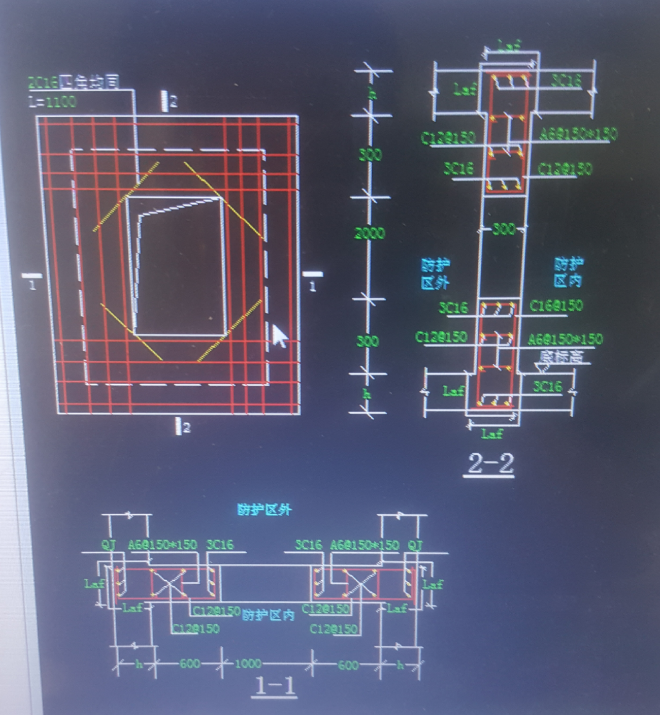

    1:這樣類似的人防墻,1-1剖,用暗柱畫可以嗎?要是可以,那箍筋不是帶彎勾的應該怎么畫?拉筋梅花形怎么弄?
    2: 2-2-剖底部基礎位置能否用梁畫呢?要是能用什么梁畫準確?基礎梁、暗梁、還是框架梁或連系梁?為什么?
    3:2-2剖的門洞頂部位置墻體,用梁畫還是用其他構件畫?要是用梁畫,用什么梁 暗梁、還是框架梁或連系梁?為什么?
    4:2-2-剖位置的垂直方向箍筋,如果用梁畫,該怎么輸入呢?
                          (1-1-剖的位置是 L行的,2-2-剖洞頂的墻體是直接到-1層的,-0.1位置截止)

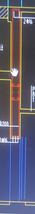

    人防墻彎勾
    可以用暗柱畫,在其它鋼筋中編輯
