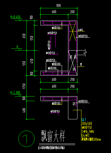

  • 飄窗怎么畫,該如何定義?
    也試過了用欄板,板組合畫,但是都覺得特別奇怪。自定義就更不會了,希望有大神可以幫我解答一下欄板
    補充問題:不會看,,,分不清哪個是垂直的,哪個是水平的

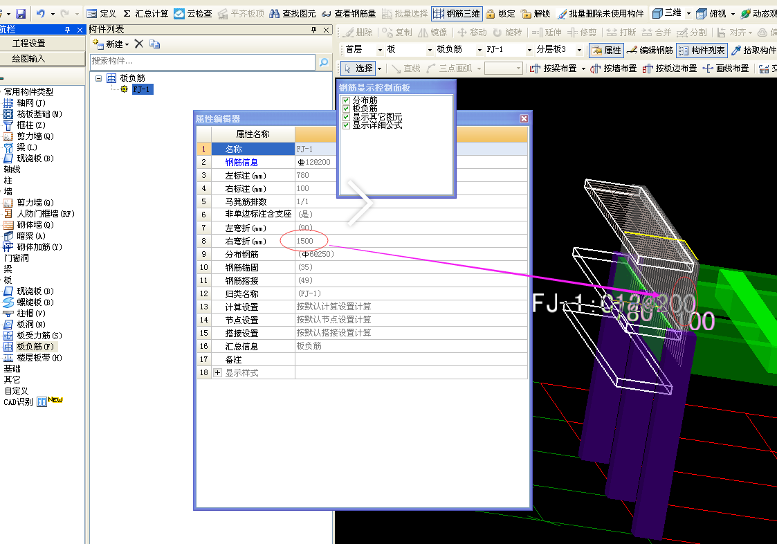

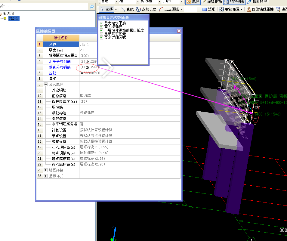

    懸挑板用板定義布置,鋼筋的面筋可以用負筋定義,屬性中的左或右彎折中輸入錨固入墻或梁內的尺寸,反檐就是用剪力墻定義,需要注意的是當懸挑板的鋼筋彎折有輸入錨固入墻內以下數據時,剪力墻的縱向鋼筋就要相應的減少或不用輸入,你這的設計縱向鋼筋輸入為一排就可以了。
    垂直
    可以這樣去理解剪力墻水平方向的就是水平鋼筋,垂直向的就是垂直鋼筋或者叫縱筋。如果不會看,說實際你就應該要加強理論與實際相結合的學習,否則這去也沒有辦法依據你的意思進行解釋。

  • 水平部分定義板畫,豎直部分定義欄板或者定義剪力墻畫。
