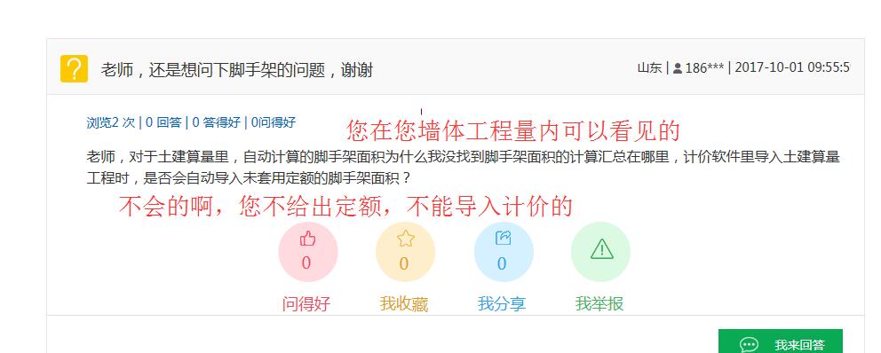

  • 老師,還是想問下腳手架的問題,謝謝
    老師,對(duì)于土建算量里,自動(dòng)計(jì)算的腳手架面積為什么我沒找到腳手架面積的計(jì)算匯總在哪里,計(jì)價(jià)軟件里導(dǎo)入土建算量工程時(shí),是否會(huì)自動(dòng)導(dǎo)入未套用定額的腳手架面積?

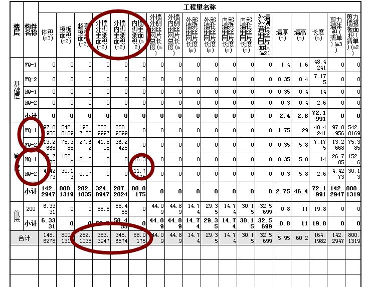

  • 您看看您墻體的工程量內(nèi)就有腳手架的面積的
    您不給出清單或者是定額編碼以及工程量表達(dá)式,是不能導(dǎo)入到計(jì)價(jià)的,計(jì)價(jià)不會(huì)自動(dòng)給您清單定額的
