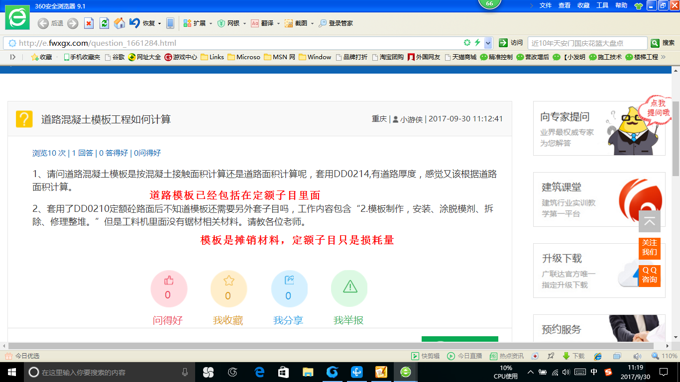

    1、請問道路混凝土模板是按混凝土接觸面積計算還是道路面積計算呢,套用DD0214,有道路厚度,感覺又該根據道路面積計算。

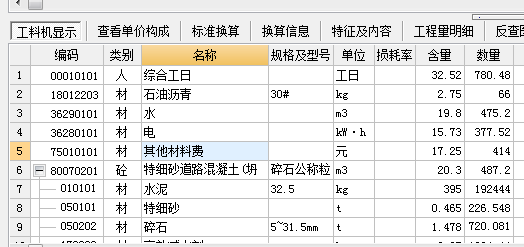

    2、套用了DD0210定額砼路面后不知道模板還需要另外套子目嗎,工作內容包含“2.模板制作,安裝、涂脫模劑、拆除、修理整堆。”但是工料機里面沒有鋸材相關材料。請教各位老師。
  • 道路混凝土模板工程包含在混凝土的子目中,不另外計算
    2017-09-30 11:13:57
  • 不用單獨計算
    2017-09-30 11:20:02

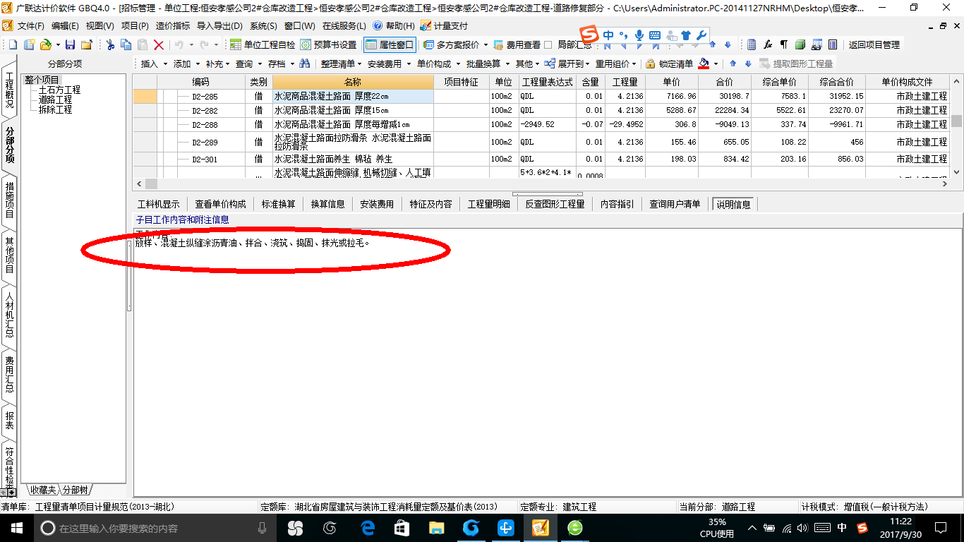

  • 你好:見附圖套子目接觸面積答疑解惑
    2017-09-30 11:23:09
  •     你好,我重慶的,定額工料機里面沒有模板相關材料呢。廣聯達服務新干線
