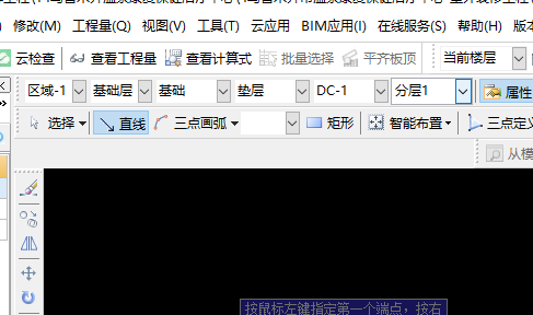

    基礎 下面是混凝土墊層,比基礎寬出100mm,混凝土墊層下面是砂石墊層,300厚,比混凝土墊層邊寬出500mm,這種情況要怎么畫
    補充問題:分層1按混凝土墊層設置后,分層2設置為砂石墊層,再點開分層1,分層1也變成了砂石墊層,這種情況怎么處理不同標高
    可以用分層這個功能去畫就OK了,在點線繪制的旁邊,有一個分層1分層2!
    其實如果你不介意,分開定義,就行了,也不用分層都可以

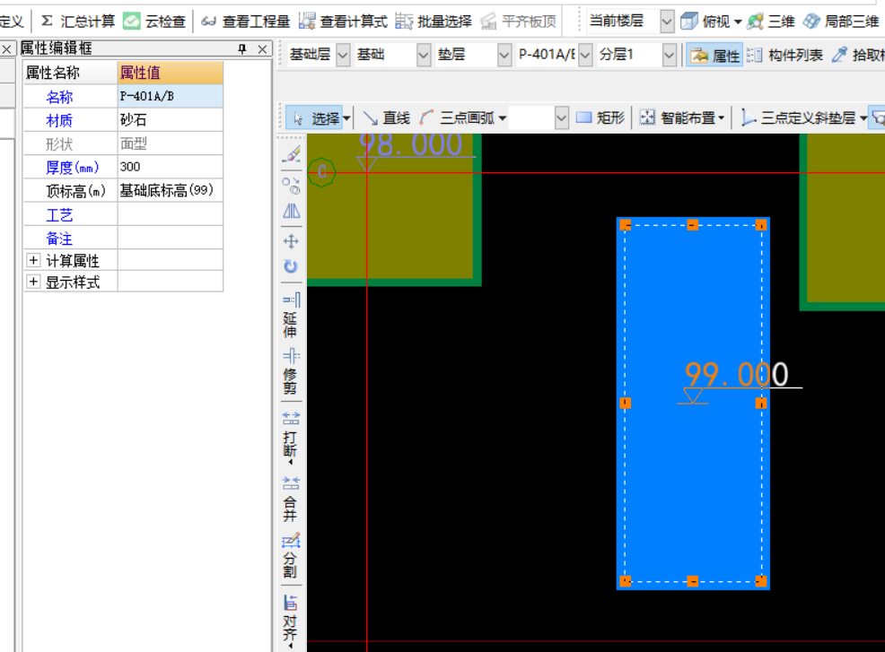

  • 在布置一次墊層,定義高度為300.智能布置后,調整頂標高為基礎底標高-0.1及可
    2017-09-30 10:57:25
  • 你好:定義不同墊層構件,分層畫構件,然后修改標高。標高
