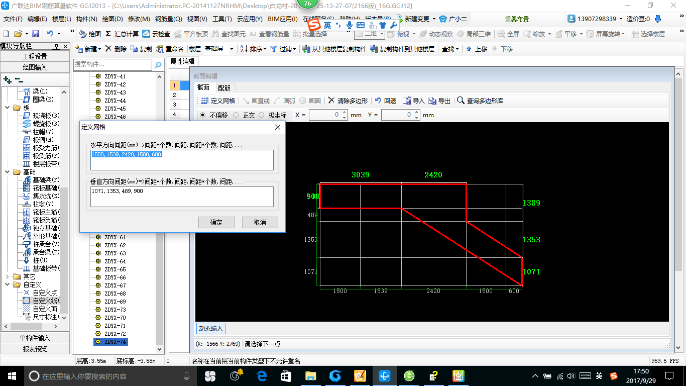

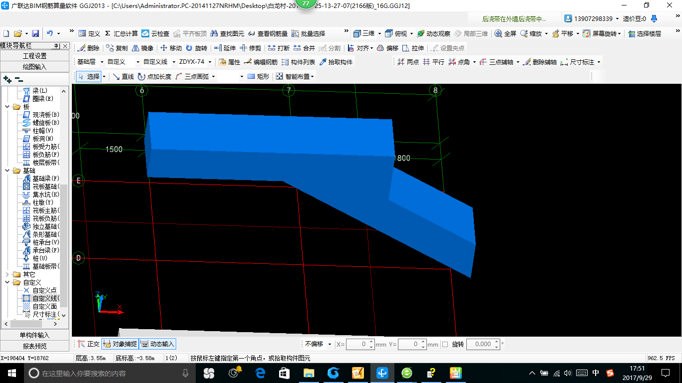

  • 某些特殊的設(shè)計(jì)要求,如果可以定義布置,且計(jì)算的結(jié)果是相近或吻合時(shí),就沒(méi)有問(wèn)題,但對(duì)于無(wú)法正確計(jì)算的,可以在編輯鋼筋中進(jìn)行調(diào)整,調(diào)整完后點(diǎn)工具欄上“鎖定”,這樣重新匯總計(jì)算就是按調(diào)整的計(jì)算了。
    2017-09-29 17:34:45
  • 你好:用自定義線(xiàn)定義,鋼筋直接繪制,只是箍筋在編輯鋼筋時(shí)候,修改長(zhǎng)度形狀,然后鎖定構(gòu)件。
