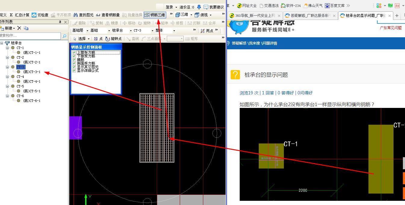

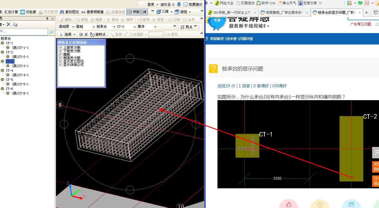

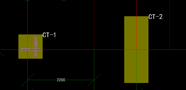

    如圖所示,為什么承臺(tái)2沒(méi)有向承臺(tái)1一樣顯示縱向和橫向鋼筋?樁
    補(bǔ)充問(wèn)題: 檢查了定義,鋼筋信息都輸入了樁承臺(tái)

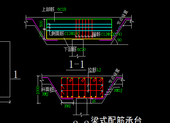

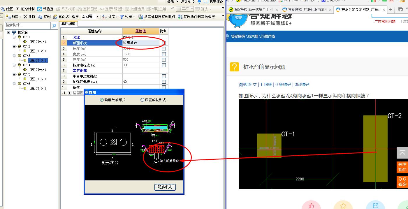

    答:雙樁承臺(tái)可能是梁式承臺(tái)配筋,梁式的不顯示鋼筋線的。

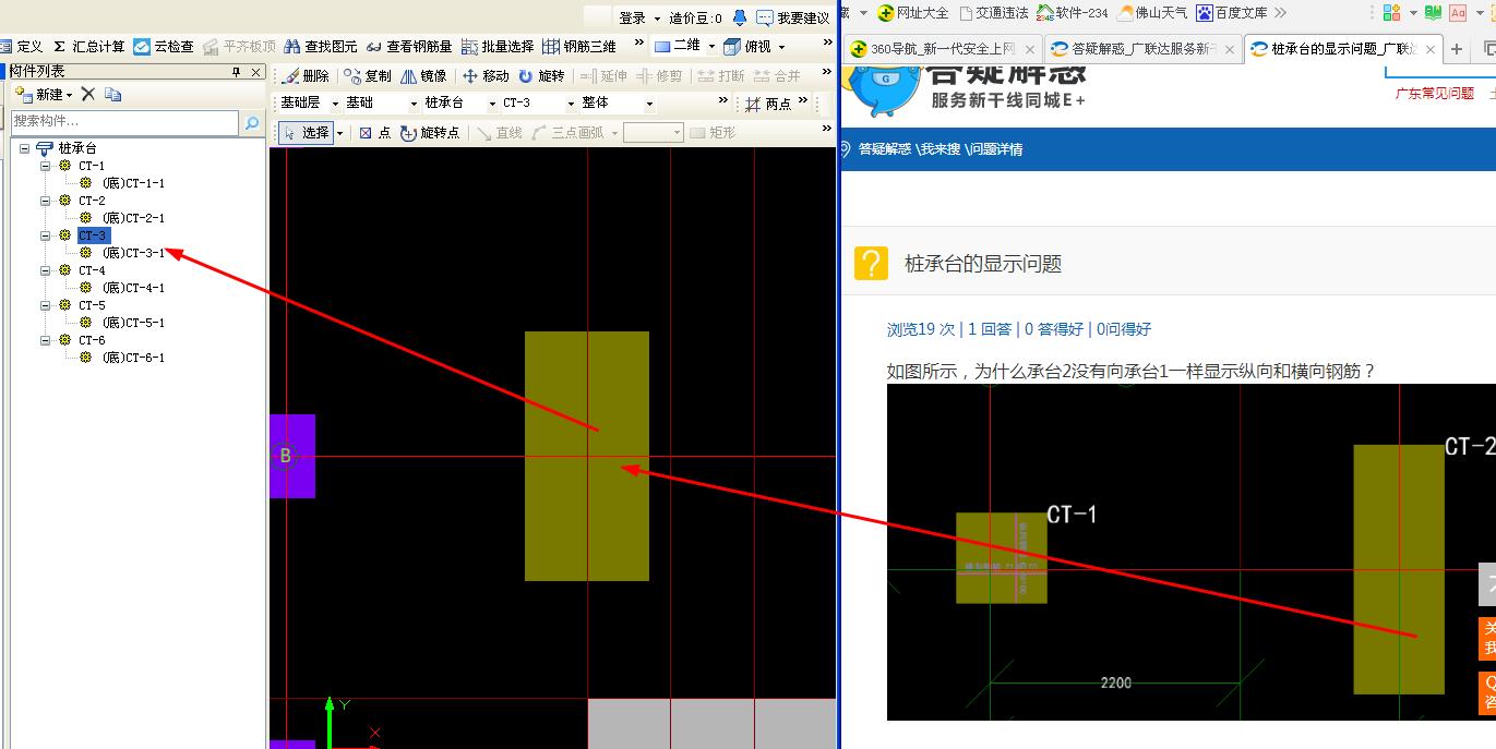

  •     你是不是未布置鋼筋上去,建議你檢查一下,實(shí)在未發(fā)現(xiàn),可用云檢查功能檢查
    2017-09-29 16:57:25
  • 沒(méi)有定義鋼筋信息。
