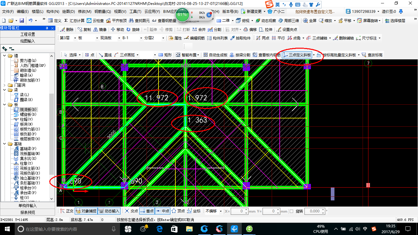

  • 斜屋頂上的煙囪繪制問(wèn)題
        斜屋頂上的煙囪是在三點(diǎn)定義斜板前畫上去還是斜板設(shè)置好后再畫呢?在畫的時(shí)候需要至少掌握幾個(gè)數(shù)據(jù)后就可以繪制了?
我來(lái)答  邀請(qǐng)別人來(lái)回答
 提醒提問(wèn)者
  • 先畫好平面板的,再調(diào)整斜板。三點(diǎn)定義、起始標(biāo)高、或者坡道系數(shù)進(jìn)行調(diào)整。
    2017-09-28 09:41:49
  • 你好:斜屋頂上的煙囪是在屋面板未定義斜板前繪制。三點(diǎn)定義斜板煙囪答疑解惑廣聯(lián)達(dá)服務(wù)新干線建筑行業(yè)快速問(wèn)答平臺(tái)-答疑解惑
    2017-09-28 09:45:40
    2017-09-28 15:45:55
