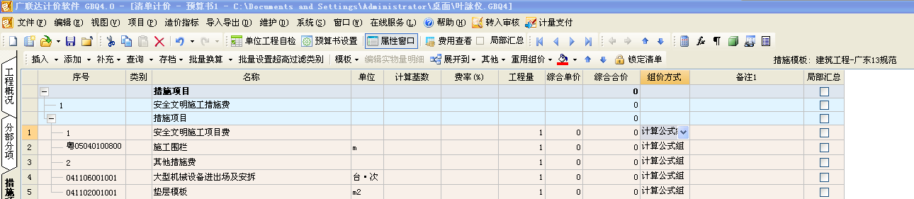

  • 為什么措施項目的清單工程量,綜合單價,綜合合價不能修改?
    補充問題:
    綜合合價
    合價
全部回答 (6) 首答僅用{{minutesHtml}}
    計算公式組價點擊下拉,改為清單組價模式就可以套定額了答疑解惑
    2017-09-27 12:38:17
  • 能修改,你是不是設置 啥了
    2017-09-27 10:22:44
  • 可以修改,看看是不是鎖定清單了
    2017-09-27 10:24:26
  • 看你的單價措施,還是總價措施了
    單價措施,同分部分項都可以修改
    總價措施,按取費基數的改變而變化,是按系數的
    2017-09-27 10:25:47
  • 解鎖清單
    2017-09-27 10:25:44
  • 你好:應該是鎖定了,解鎖即可。
