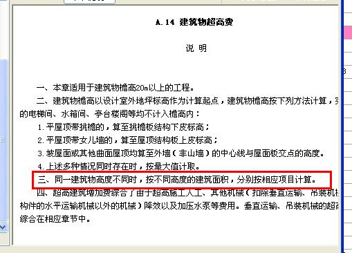

  • 一棟樓裙房部分,裙房部分層高合計(jì)20米以內(nèi),主樓部分層高合計(jì)100米,超高降效怎么計(jì)算?按哪個(gè)標(biāo)準(zhǔn)套
    一棟樓裙房部分,裙房部分層高合計(jì)20米以內(nèi),主樓部分層高合計(jì)100米,超高降效怎么計(jì)算?按哪個(gè)標(biāo)準(zhǔn)套定額?
  • 主樓按主樓的,100m計(jì)取。裙樓按裙樓的,分開計(jì)算(你這個(gè)是20M以內(nèi),那就不計(jì)算)。看圖
    超高降效

  • 主樓部分按100米計(jì)算超高,裙樓部分不計(jì)算
    2017-09-25 14:20:27
  • 20米以上才可以計(jì)取超高費(fèi)。屬于一個(gè)計(jì)算主樓部分建筑面積套取相應(yīng)子目完成的。
    定額

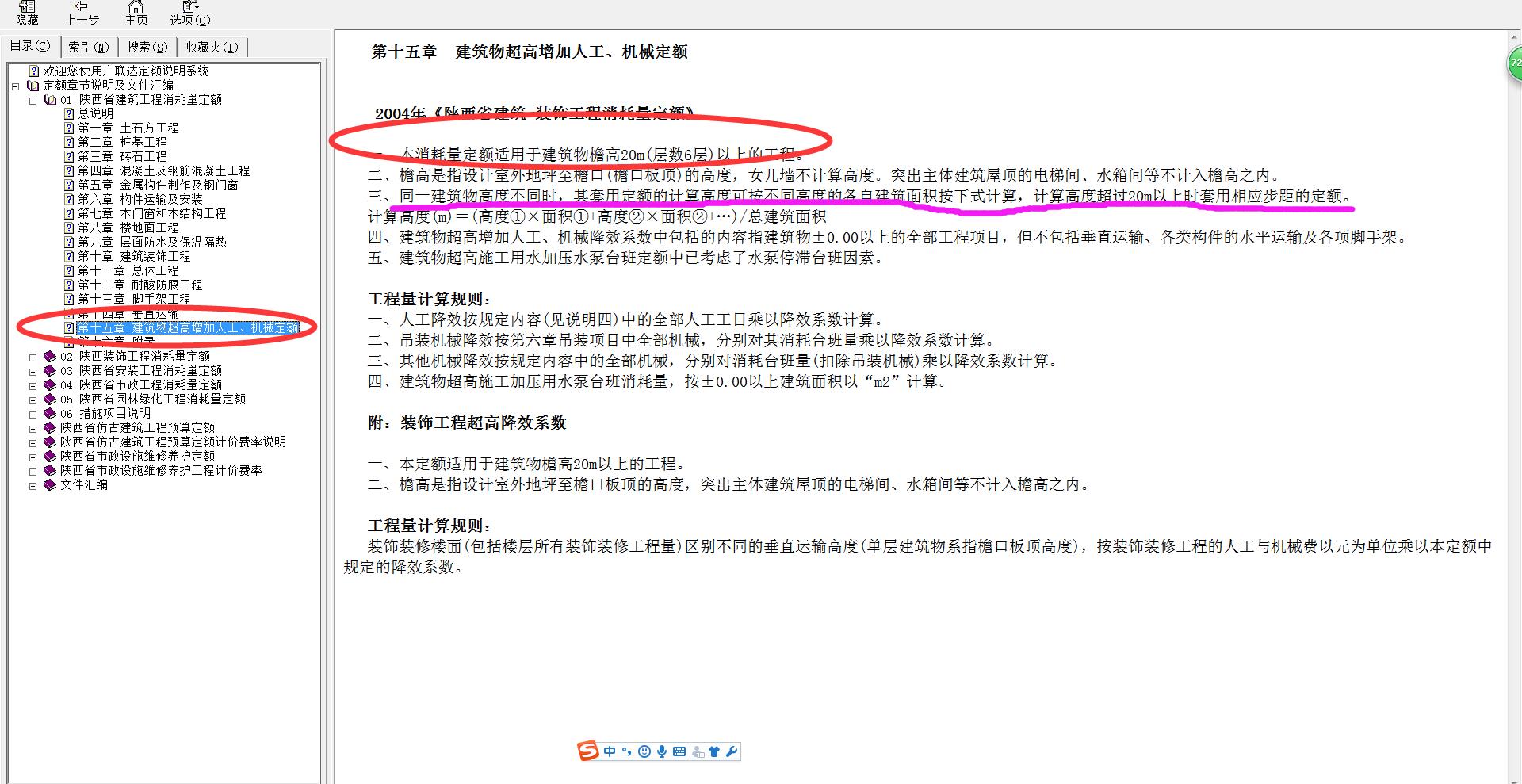

  • 裙房和主樓是一個(gè)單位工程,同一個(gè)基礎(chǔ)。也執(zhí)行上述規(guī)定嗎?
