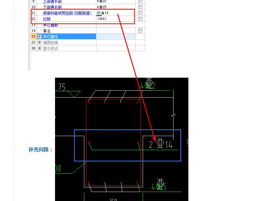

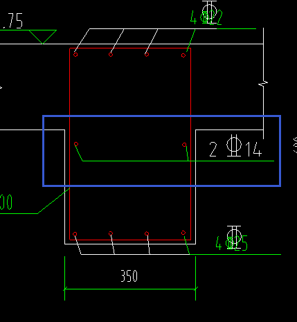

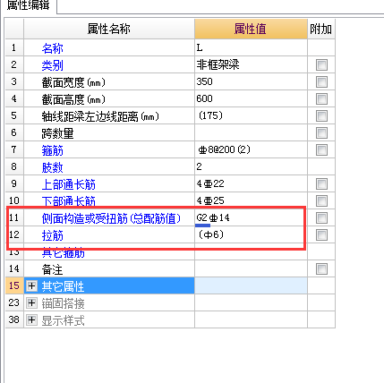

  • 如果把中部的鋼筋放在“側面構造或受扭筋”前面就有個G刪不掉,而且拉筋也刪不掉
    拉筋
    補充問題: 側面

  • G表示的就是側面構造鋼筋,拉筋是側面構造鋼筋的拉筋,這個按規范必須有的,不能刪除
    2017-09-25 11:00:21
  • 這個沒事的,G代表的是腰筋,N代表的抗扭筋。
    2017-09-25 11:01:01
  • 側面鋼筋即構造鋼筋或者受扭鋼筋,構造筋符號為G   受扭筋為N,一般2c14基本為構造筋,軟件默認的  拉筋也是規范默認的
    2017-09-25 11:04:13

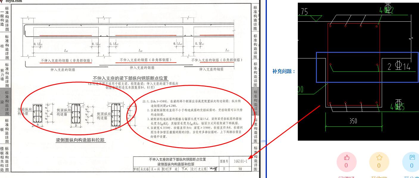

  • 答;你的定義方法正確,G是構造配筋,有構造側面筋就應有拉筋,這是11G或16G,必須設置的。不能去掉。

  • 你好:你可以在編輯鋼筋時候,刪除拉筋。
