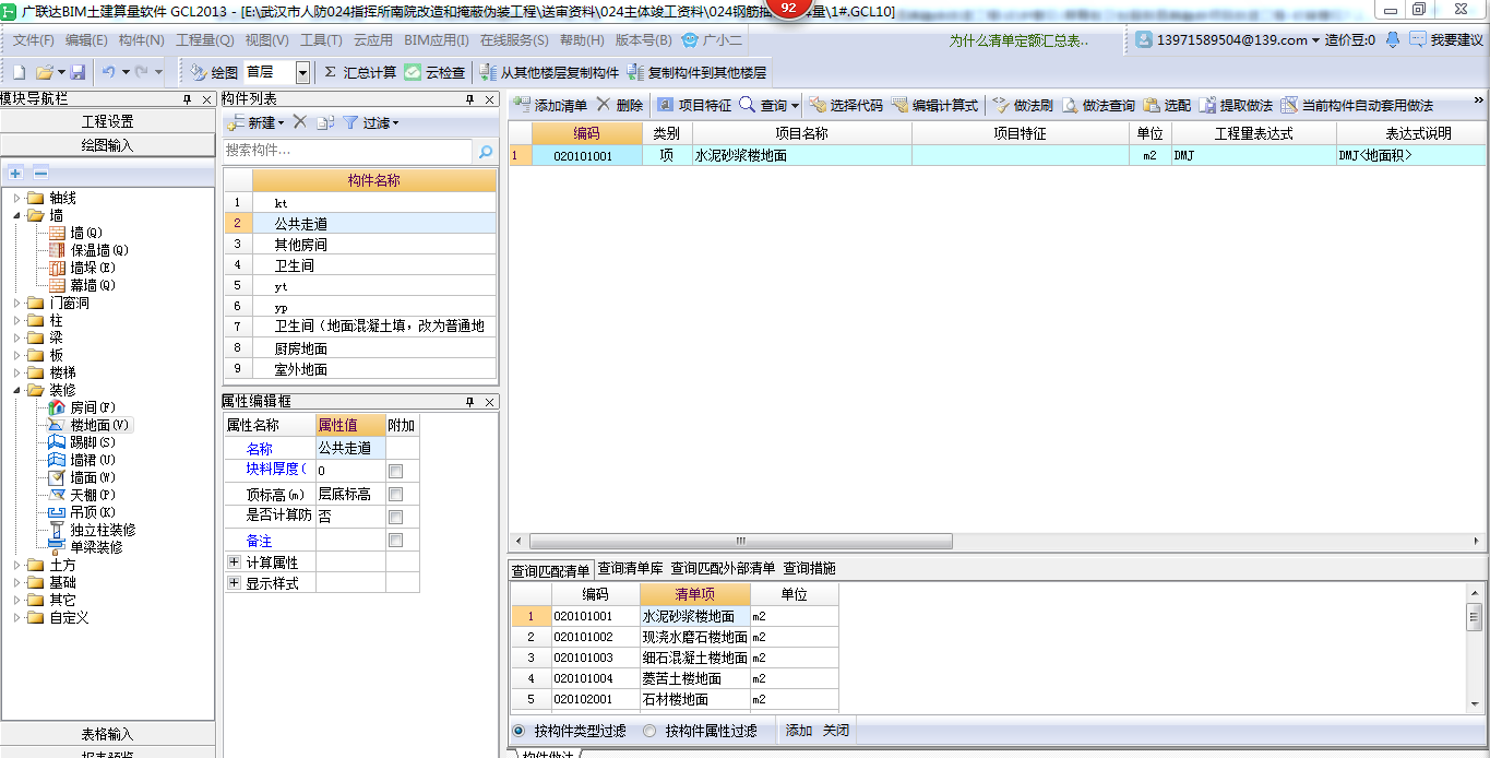

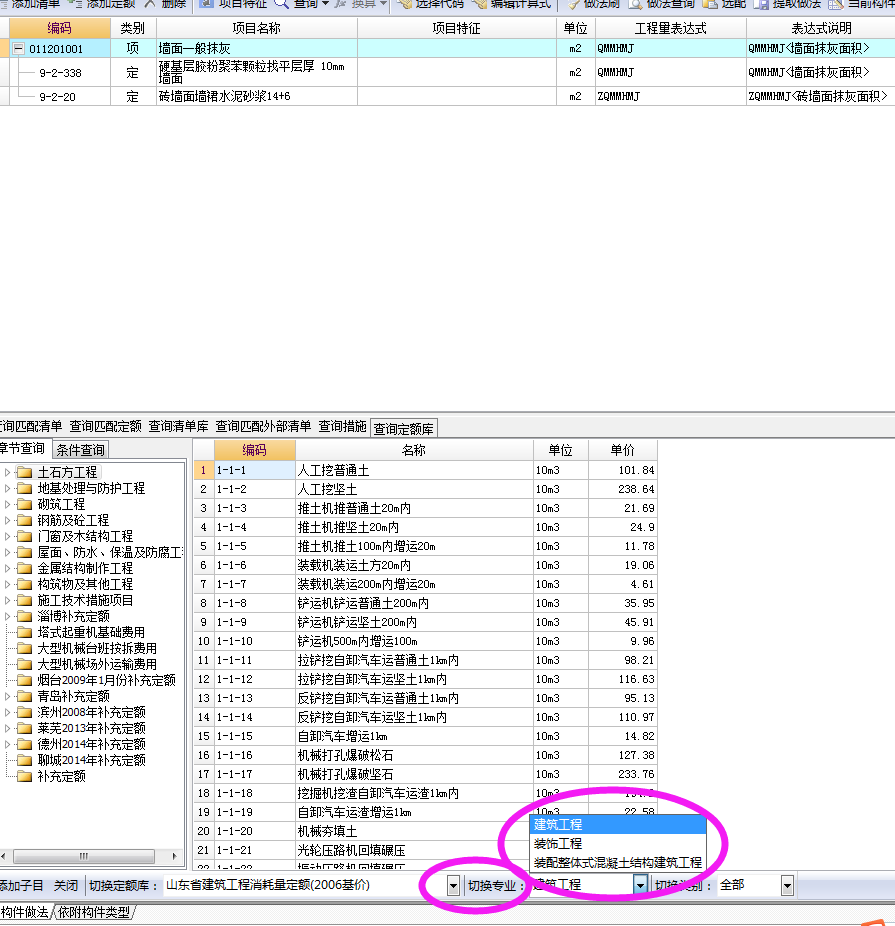

    老師,如果沒有裝飾工程的話樓地面套定額應該怎么辦
    切換專業,有的樓地面

  • 土建算量里面有裝飾裝修的呀~~

  • 你好:沒有裝飾工程,樓地面不用套。
    2017-09-23 14:52:41
  • 圖形中可以畫粗裝修構件,然后套相應的清單
