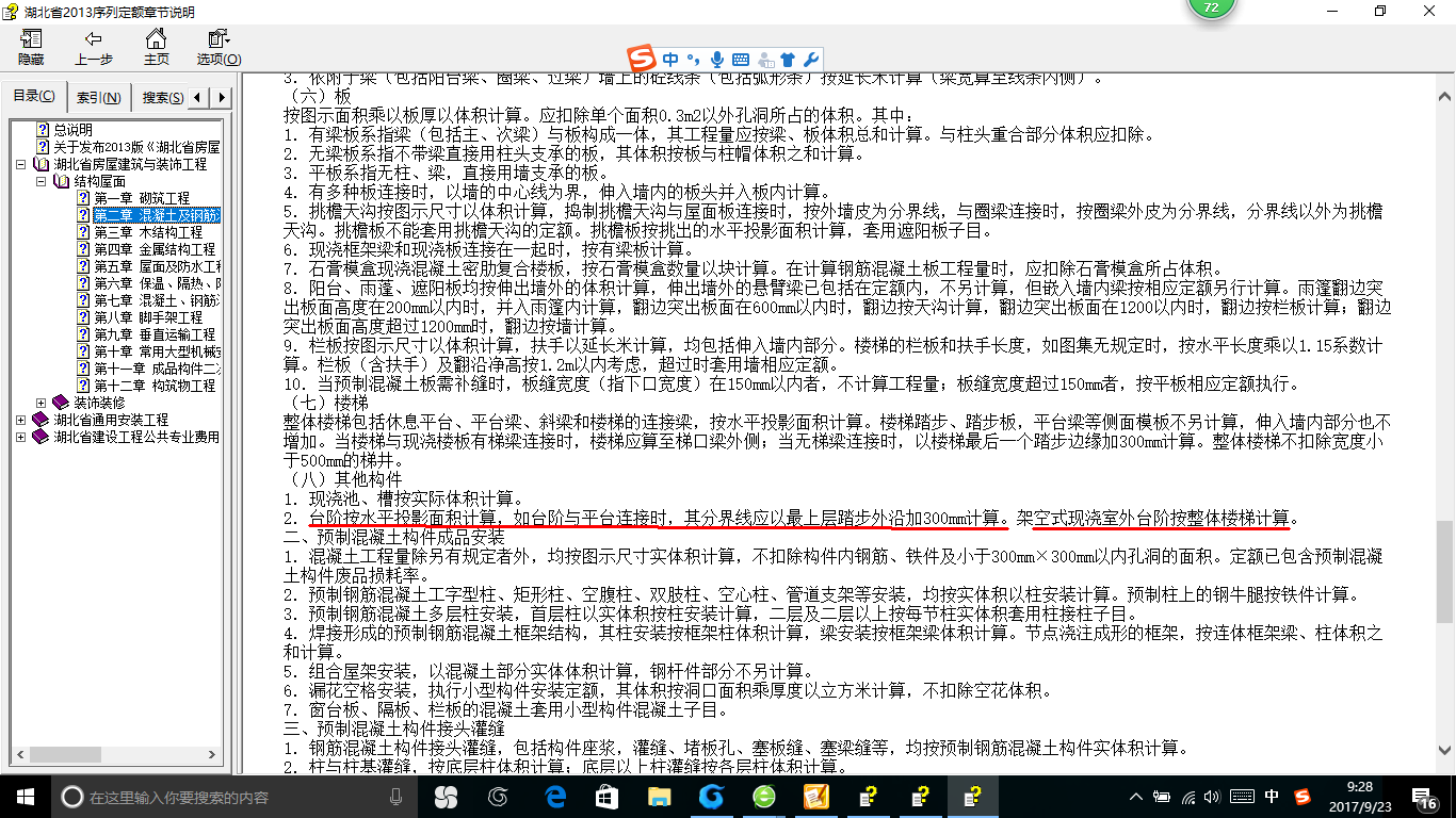

    臺階在算量套取定額時,其中混凝土的量應(yīng)該是按m3進(jìn)行計算,還是按定額項目的水平投影面積計算工程量?
  •     臺階在算量套取定額時,其中混凝土的量應(yīng)該是按m3進(jìn)行計算套取
    2017-09-23 09:27:33

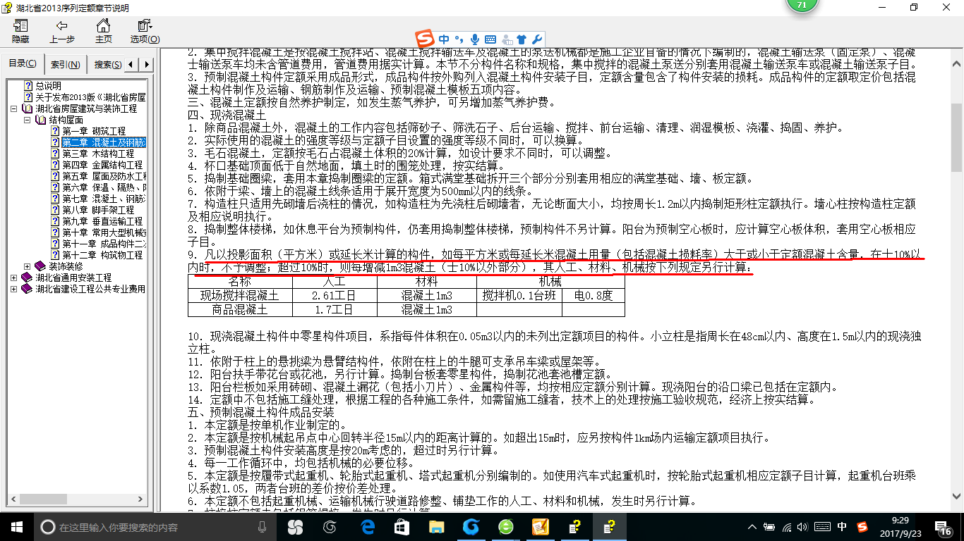

  • 你好:按照水平投影面積計算。因為各地的定額規(guī)則不同,需要看一下當(dāng)?shù)氐囊?guī)則,這是湖北規(guī)則僅供參考。算量答疑解惑
