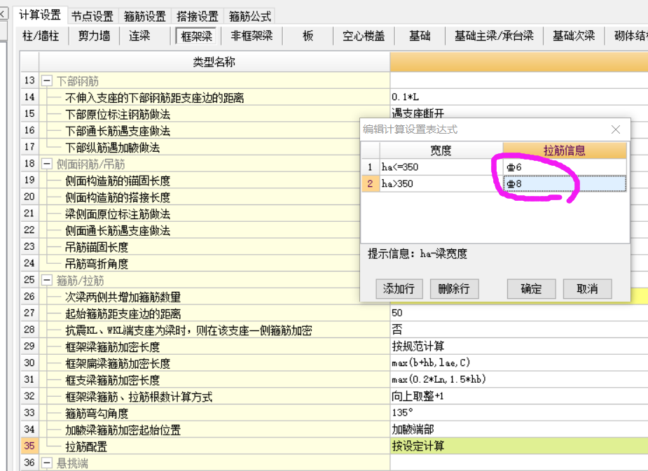

  • 如何按照梁寬度來設置拉筋
    如何按照梁寬度來設置拉筋
    補充問題:間距是多少呢?梁寬
    補充問題:需要輸入間距嗎?若不輸入間距按多少計算呢?

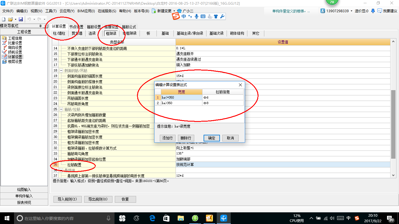

  • 你好:見附圖拉筋
    2017-09-22 20:10:14

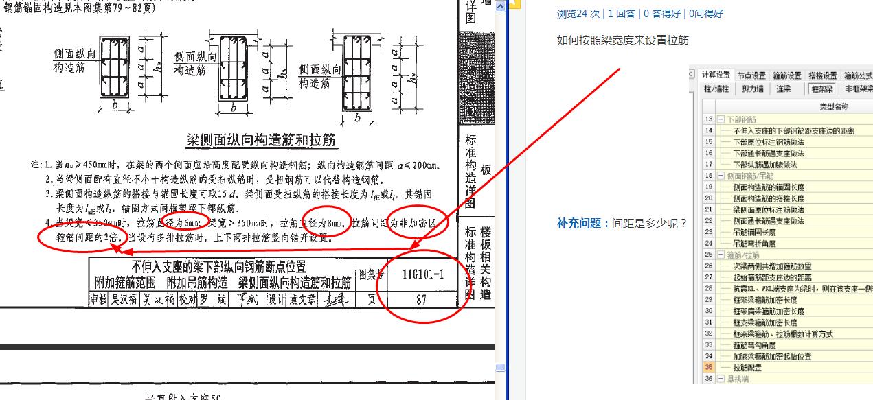

  • 設計未注明的,按規范拉筋間距是箍筋間距的2倍,小于350是6,大于350是8
    2017-09-22 20:25:39
  • 答;廣聯達軟件已按11G101-87頁設置了,不用輸入間距的,默認為非加密區的2倍。
