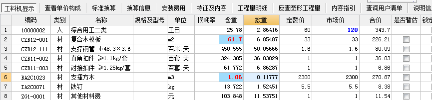

    我在套雨棚模板定額的時候 ,看到定額下的工料機分析,就有一個疑惑,比方說《鋼管支撐》這一項,其定額價1.6,與單位“百米.天 ”的解釋我的理解為:鋼管 100米*1天的租賃費為1.6元。那么,鋼管支撐的含量“450.555”這個數字的單位是什么?是450.555百米.天/100㎡的意思嗎?如果這樣理解的話,那就表示100㎡模板需要用到的鋼管就變成45055.5米了,那根本就不對了;如果是450.555米*100天的話,那為什么這一項里單位要寫成  百米.天   ?為甚么不寫成  米.百天? 請大神解惑呀!這個涉及到模板費用的問題,因為里面有腳手架支撐,而鋼管支撐的費用是隨時間的延長而增加的,所以這百米.天  和 米.百天 意義不一樣,軟件中這個鋼管支撐的時間也不清楚是按多久考慮的,您平時套用模板定額的時候 都是怎么調整這些含量跟數量的?人工費又是按多少市場價考慮啊 ?腳手架
  • 這個定額含量是根據工期定額測算的,450.555百米天是每100平米的含量,不是1平米的含量,套定額這里是不調整的,你只要根據信息價調整鋼管的租賃價格就可以了
