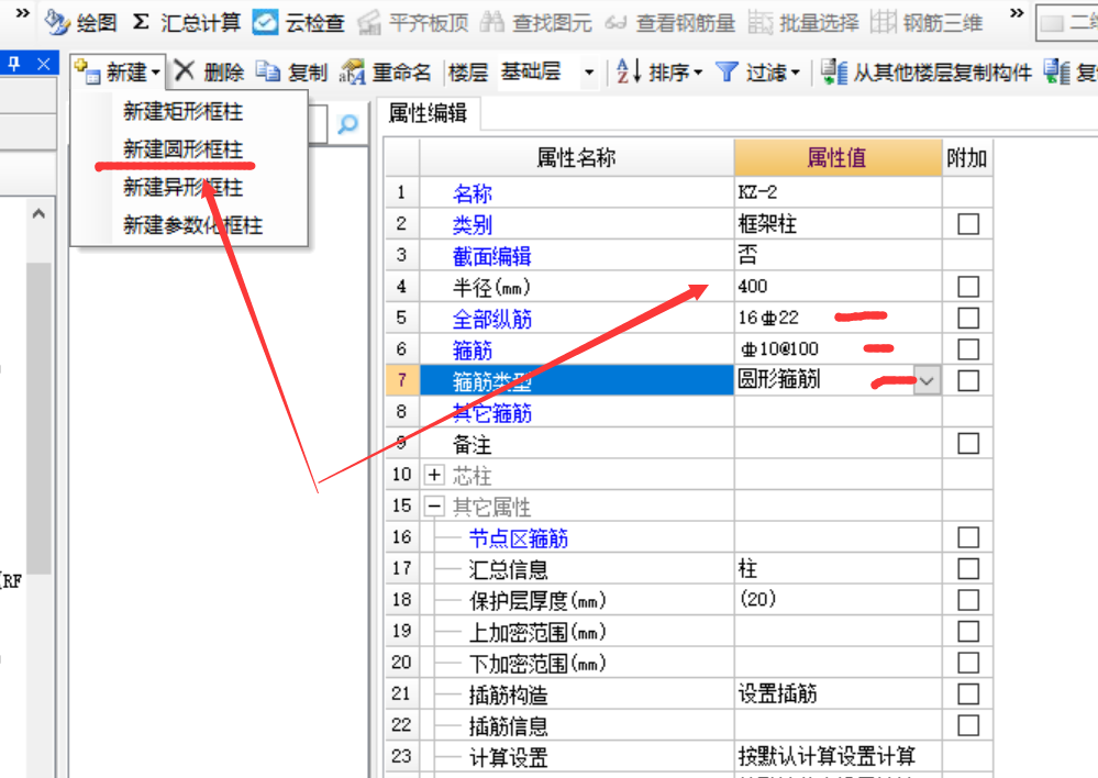

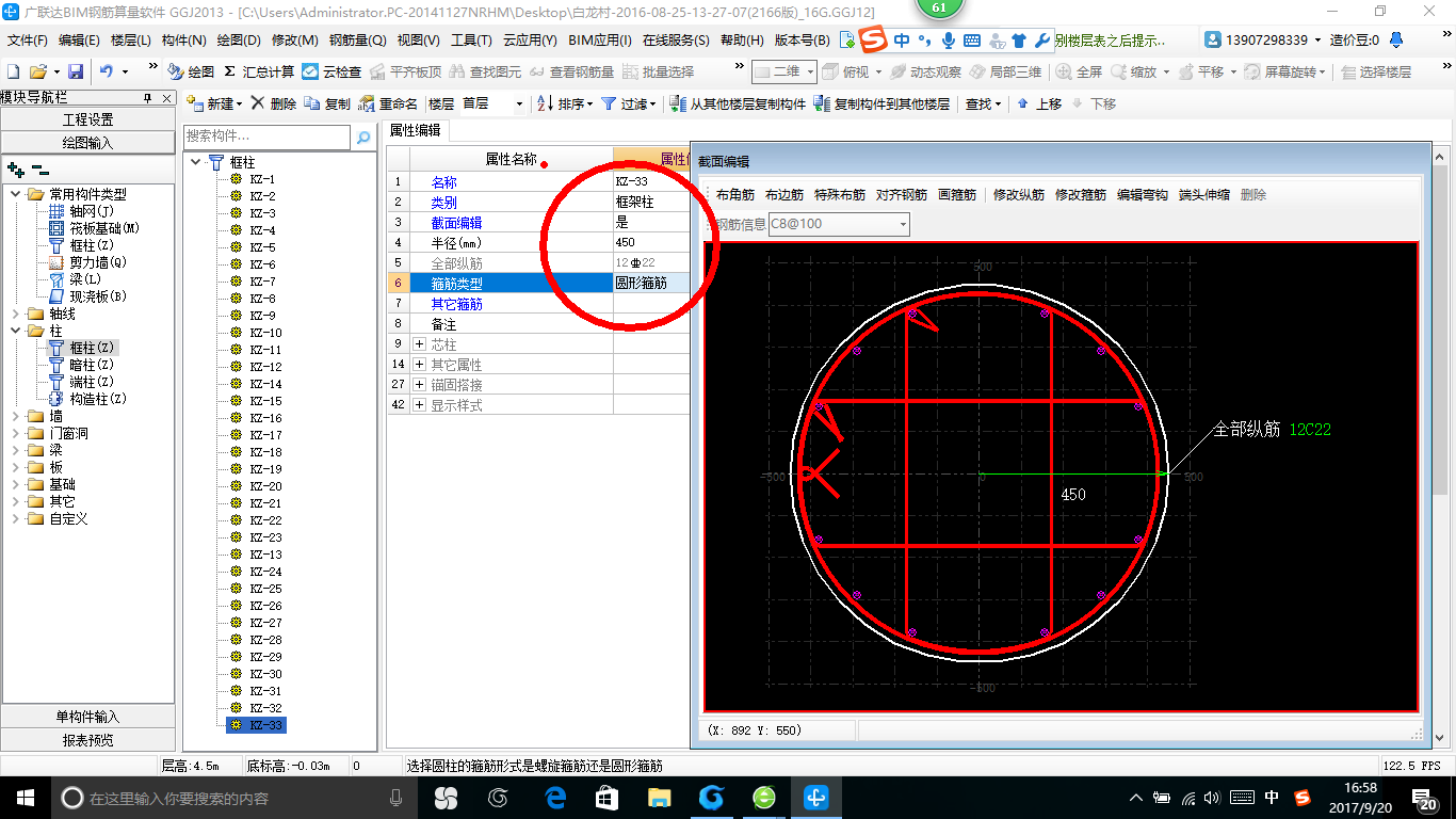

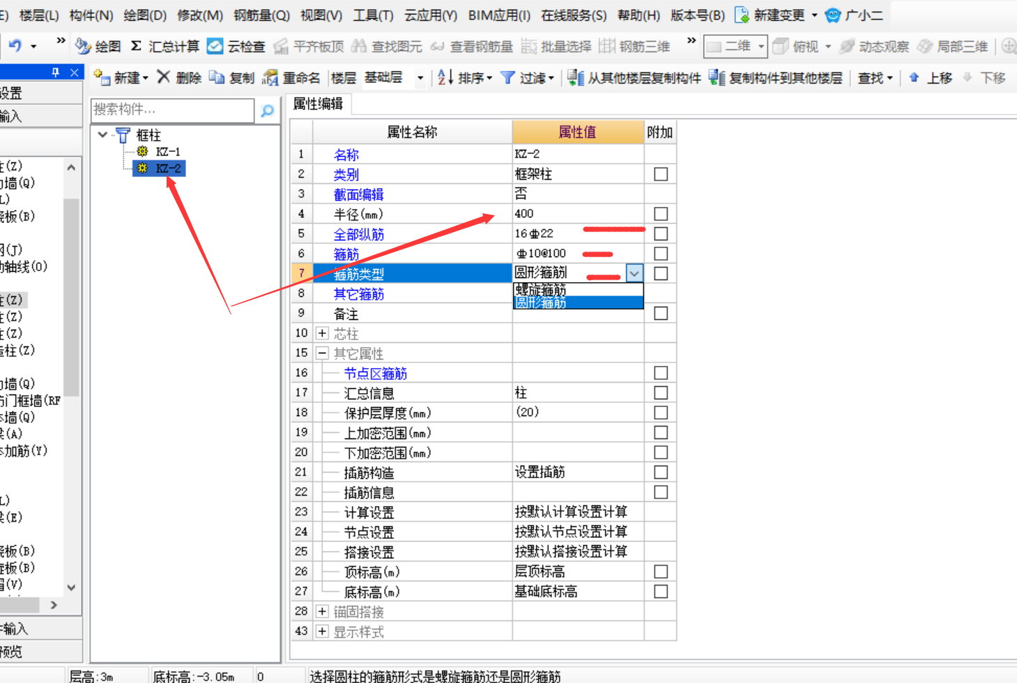

    你好:新建園形框架柱,按照?qǐng)D紙輸入半徑,然后將截面編輯更改為“是”,按照?qǐng)D紙輸入縱筋和繪制箍筋。圓形框

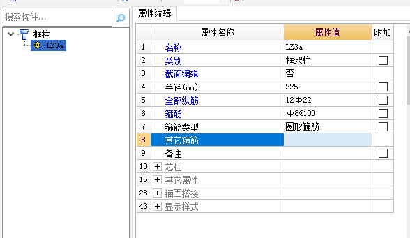

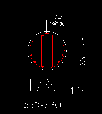

  •     可以按照我的截圖新建一個(gè)給我參照嗎?謝謝
