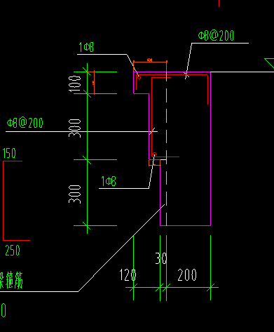

    請(qǐng)問圖中節(jié)點(diǎn)的模板按什么類型計(jì)算,是拆分成三個(gè)部分小型構(gòu)件和挑檐計(jì)算,還是整體按挑檐或小型構(gòu)件計(jì)算模板?謝謝!挑檐

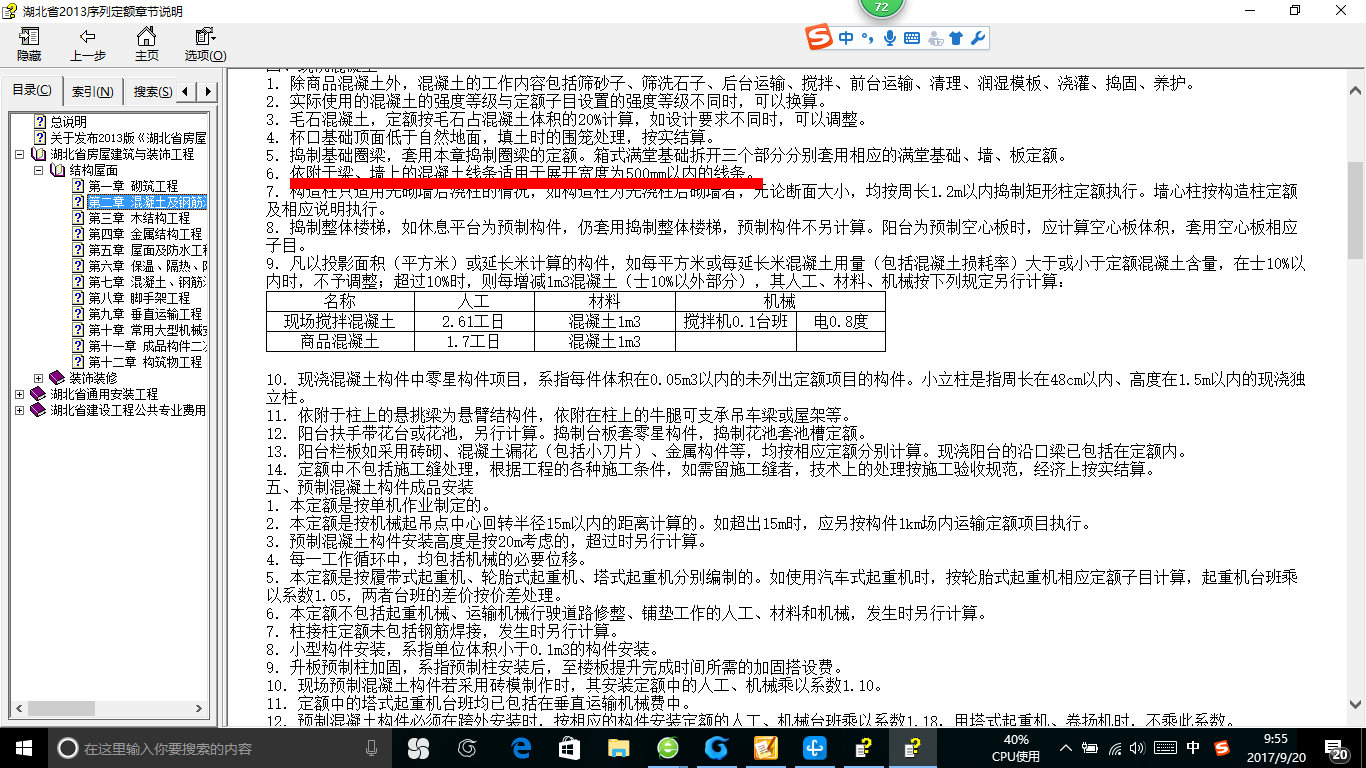

    你好:因?yàn)楦鞯氐亩~規(guī)則不同,需要看一下當(dāng)?shù)氐囊?guī)則,湖北是如果展開寬度500mm以內(nèi)套混凝土線條,超過500mm按照挑檐計(jì)算,僅供參考。拆分
