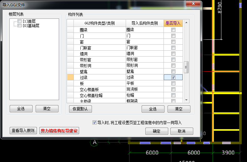

  • 老師你好,鋼筋算量的時候我把過梁沒布置,現在把鋼筋圖形導入了土建算量,現在過梁該怎么辦。
    鋼筋算量的時候我把過梁沒布置,現在把鋼筋圖形導入了土建算量,現在過梁該怎么辦。圖紙上也沒說過梁的鋼筋是多少的,也沒說過梁的配合比,該怎么做
  • 導入到土建算量也沒關系,你可以在土建里布置上,然后再把土建中的過梁導入到鋼筋中,但是你要找到圖紙上的過梁的說明,怎么布必須找圖紙,也可能圖紙沒給出做法但是選擇了圖集,反正你必須找到做法才行,不能自己猜。
    2017-09-19 17:53:45
  • 按過梁圖集,過梁圖集有鋼筋信息及尺寸
    2017-09-19 17:53:48
  • 看看說明里有沒有參照圖集
    2017-09-19 17:54:04
  • 過梁我個人還是建議在鋼筋里畫好了以后再合并到圖形里配合比
