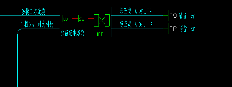

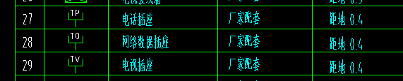

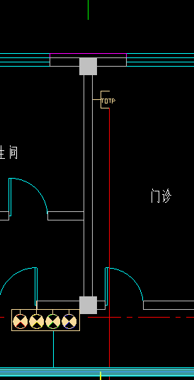

  • 電氣請問如圖所示如何給管、線
    圖例和系統(tǒng)圖都是分開給的,然后平面圖里就畫了一根線。
    問題1:這個(gè)圖里沒寫具體的管和線的型號,是不是需要提圖紙疑問?
    問題2:這段我是給兩個(gè)管,兩個(gè)插座(TO TP分別算)還是只給一個(gè)插座(TOTP插座),兩個(gè)管,還是只給一個(gè)插座一個(gè)管?
    謝謝各位老師。
    圖例圖紙疑問答疑解惑
我來答 收藏  舉報(bào)
    第一個(gè)問題,具體看你現(xiàn)在發(fā)的系統(tǒng)圖和平面圖都沒有管和線的型號,具體可以當(dāng)做問題去問,一般有可能這個(gè)設(shè)計(jì)院建設(shè)單位找專業(yè)公司在進(jìn)一步深化設(shè)計(jì),具體可以當(dāng)問題提出來。
    第二個(gè)問題,從配線架反出的應(yīng)該是網(wǎng)線,具體一個(gè)點(diǎn)一個(gè)管和一條網(wǎng)線,要看平面圖,有的線走橋架在走管。
