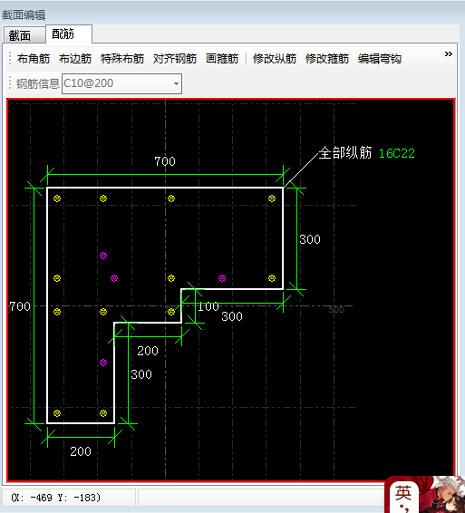

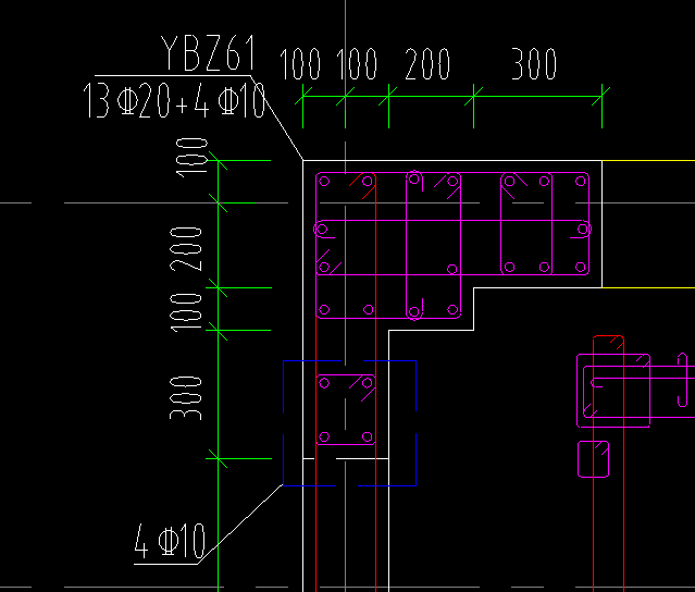

  • 您好,請問這個異性暗柱的鋼筋信息在軟件中輸入上去呢?
    暗柱鋼筋信息

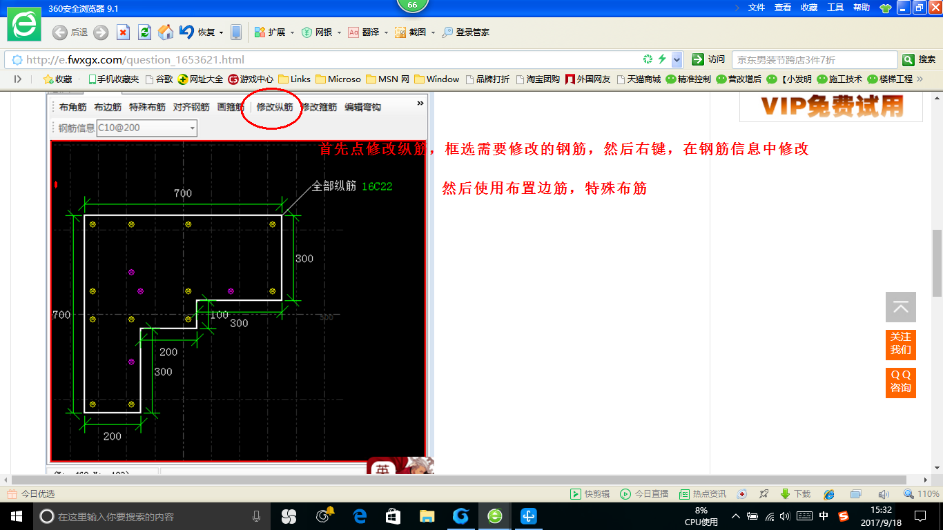

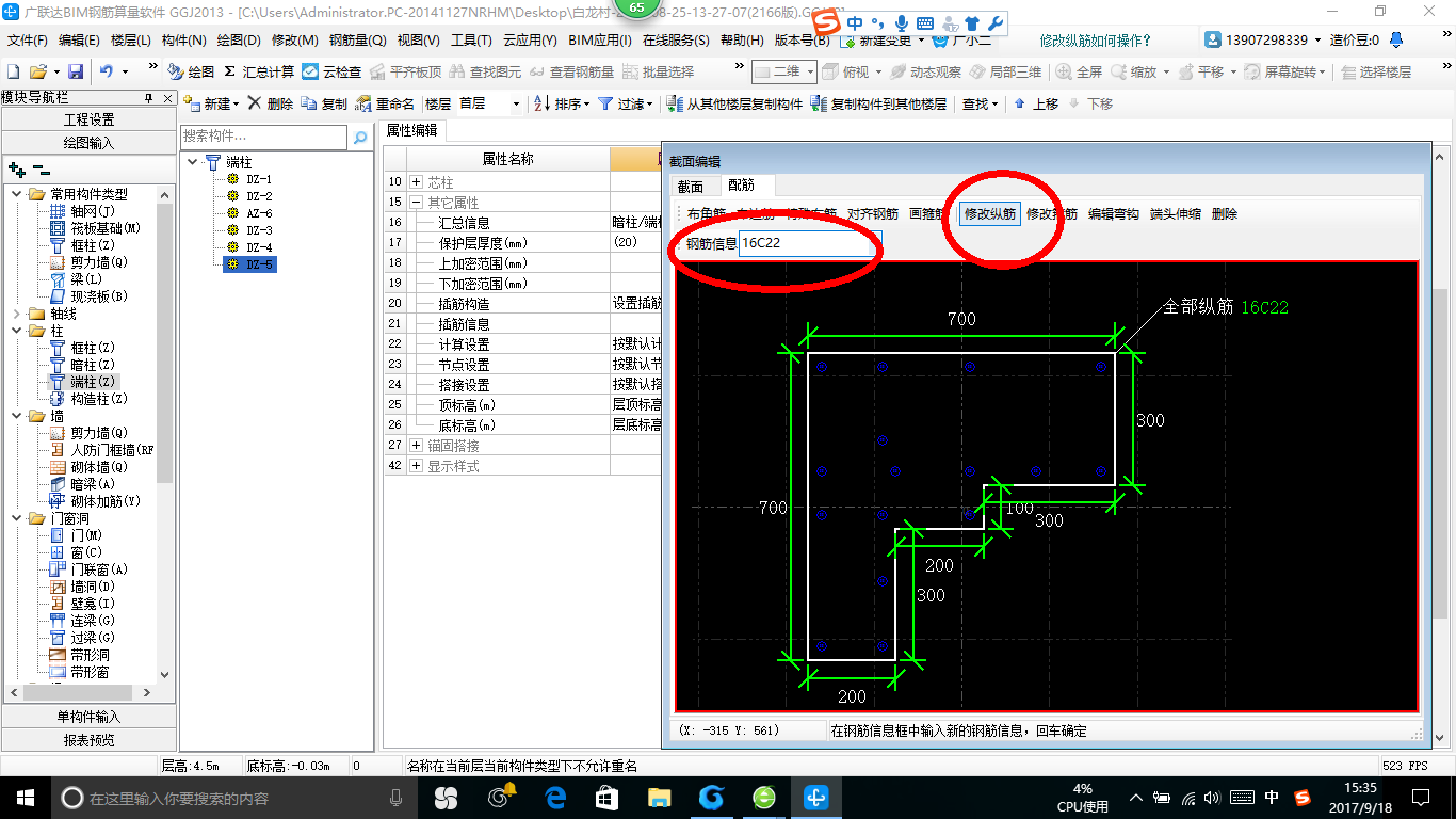

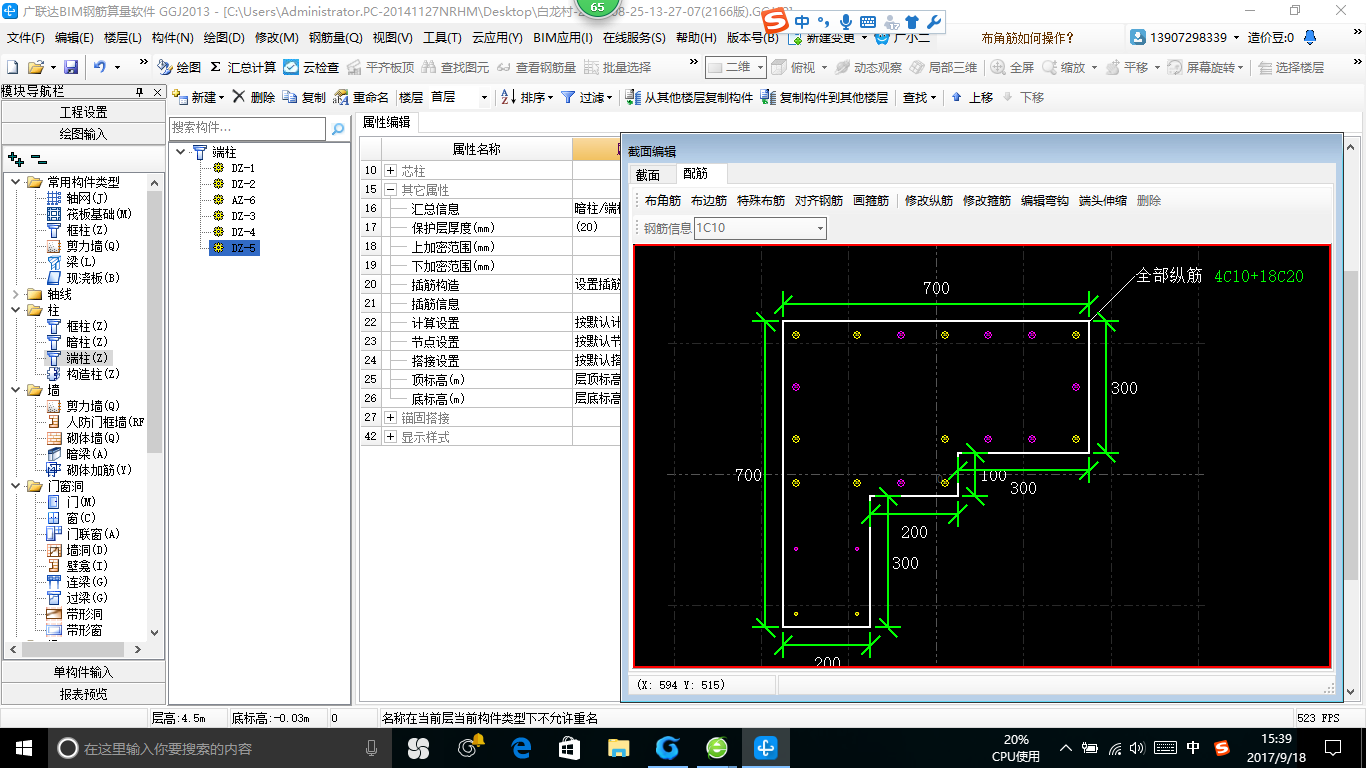

  • 答:選擇點式布筋,在特殊布筋里面,看他圖上哪里有你就在哪里點。

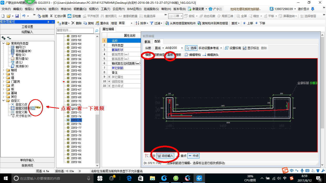

  • 你好:見附圖,看一下視頻。答疑解惑廣聯達服務新干線建筑行業快速問答平臺-答疑解惑暗柱
    鋼筋信息
