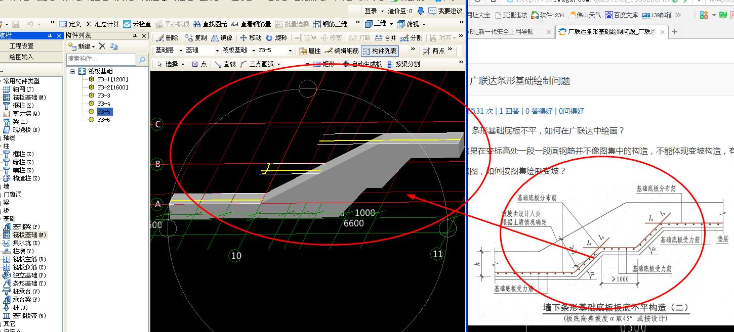

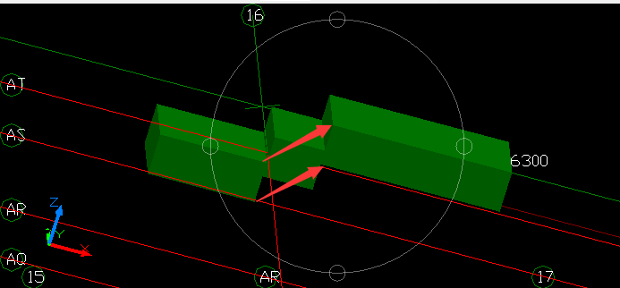

        條形基礎(chǔ)底板不平,如何在廣聯(lián)達中繪畫?

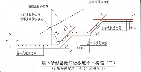

    如果在變標高處一段一段畫鋼筋并不像圖集中的構(gòu)造,不能體現(xiàn)變坡構(gòu)造,有什么好的方法繪制。
    如圖,如何按圖集繪制變坡?

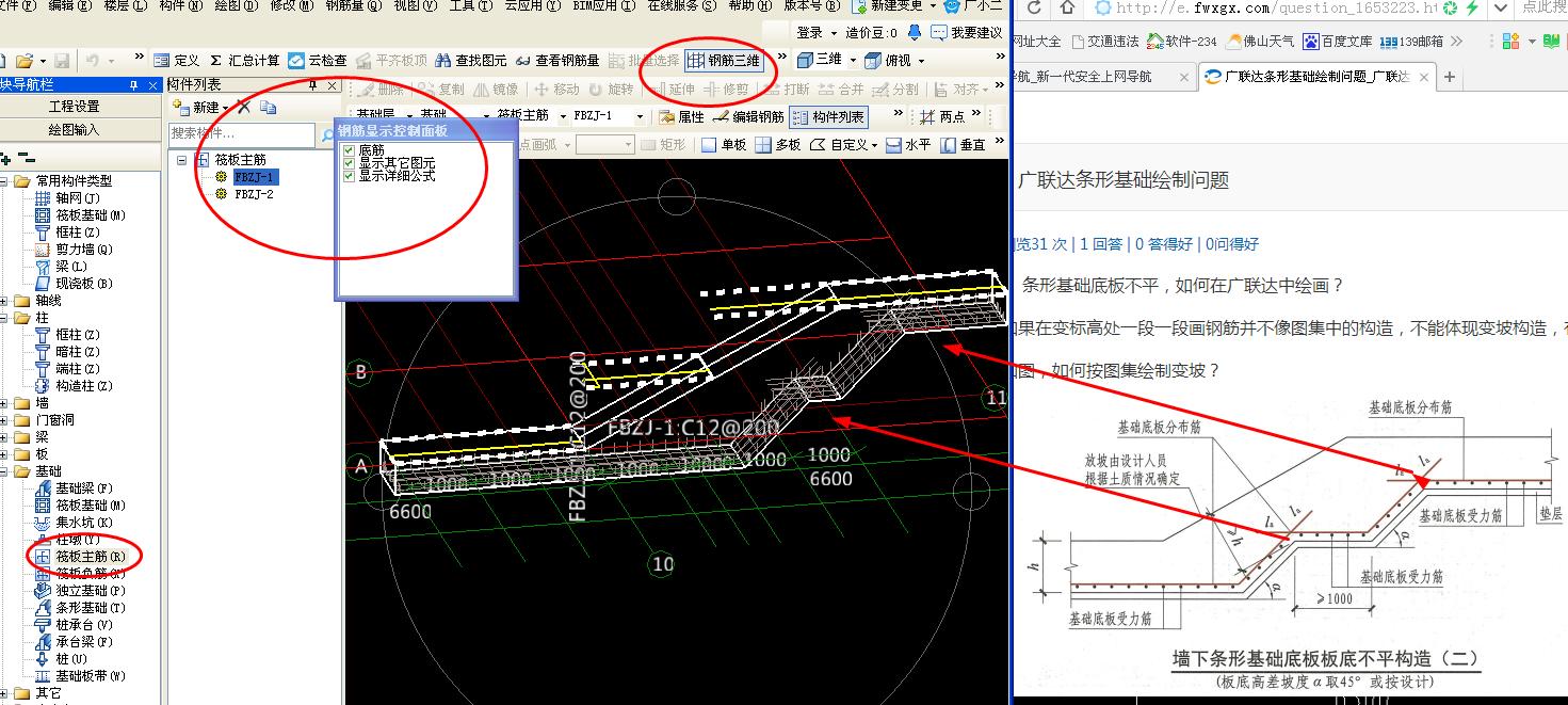

    補充問題:     用筏板畫鋼筋量有影響么?

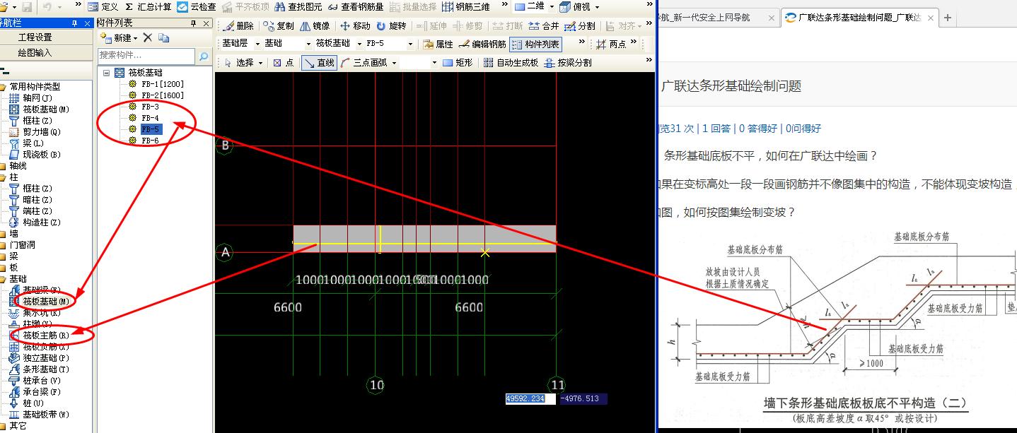

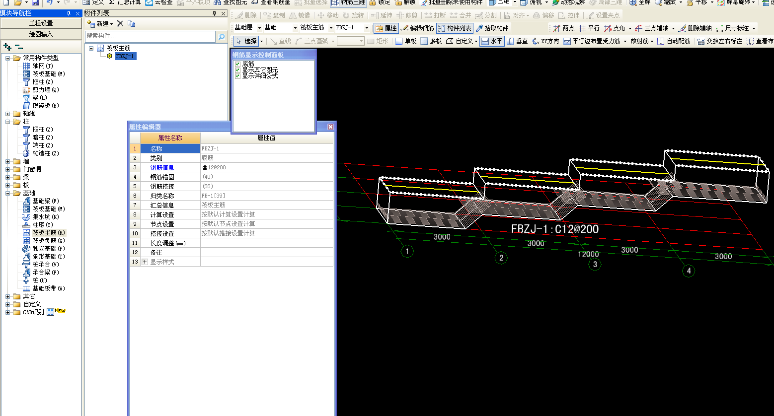

    答:從你的截圖后,宜用筏板代替來計算鋼筋量,分四塊筏板,下部設(shè)置變截面,上部設(shè)置邊坡,鋼筋只布置底筋。由于我演示時間較長,到提交答案時,有用其他專家已答過。不好意思了。

  • 如果是條形基礎(chǔ),應(yīng)該是要用筏板基礎(chǔ)代替,筏板就可以分段布置,并可以設(shè)置它變截面。
