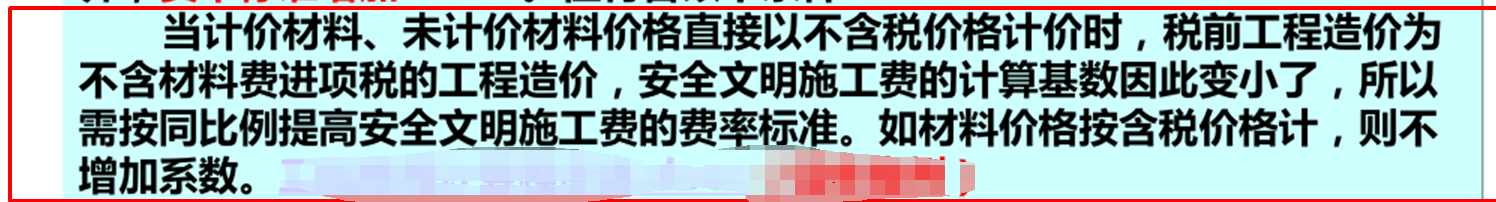

  • 2016年6月1日之后工程,材料價格采用含稅價,那么安全文明施工費應按2014年35號文還是2016
    2016年6月1日之后工程,材料價格采用含稅價,那么安全文明施工費應按2014年35號文還是2016年35號文
    補充問題:2016年6月1日之后工程,材料價格采用含稅價,那么安全文明施工費應按2014年25號文還是2016年35號文?前面寫錯了
    材料采用含稅價,安全文明施工費采用25號文;材料采用不含稅價,安全文明施工費采用35號文。35號文上面有說明,如圖所示安全文明施工費
    2017-09-18 09:31:46
  •    按理說應按新文件執行,即按2016年35號文執行。(最好先看一下新文件是怎么說的,在沒有完全理解新文件精神之前,最好多了解一下)
    2017-09-17 17:34:32
  • 2016年6月1日之后工程,材料價格采用不含稅價,你們地區文件寫錯了。
    2017-09-17 20:35:17
  • 記住一個原則,35號文件的初衷是由于材料價格采用了含稅價后,如果來平衡整體造價.所以當采用含稅材料價(高)+25號文(25號文安全文明費費率低).采用不含稅(低)+35號文(高). 原則就是高低搭配,
