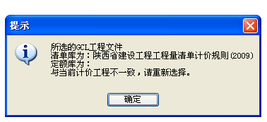

  • 請(qǐng)教陳工:以你的方法我把土建軟件算的量導(dǎo)入到計(jì)價(jià)軟件中時(shí)出現(xiàn)了提示(如下圖所示)沒有成功,什么原因?

  • 計(jì)價(jià)工程設(shè)置的清單與土建軟件清單的不一致
    2017-09-17 11:14:29
  • 答:你的軟件中,GBQ與GCL兩個(gè)清單和定額不相符,你要統(tǒng)一清單和定額的。
