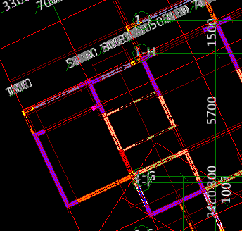

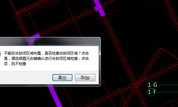

    這個怎么定義裝修房間,為什么用點畫不行,我沒有用cad導(dǎo)圖,這個具體怎么操作算量點畫
  • 點式布置房間,要確保房間完全形成封閉,否則就不能布置房間的
    2017-09-16 21:06:12
  • 型構(gòu)件有些地方看上去是封閉的,其實它并未封閉,所以當(dāng)你用“點畫”功能布置房間構(gòu)件時就會檢查出來其實是不封閉的。
    所謂封閉是指型構(gòu)件(如墻、梁等構(gòu)件)的封閉,換句話說就是,墻體構(gòu)件封閉要墻體的中心線要相互交叉后才能算封閉。
    解決辦法:每間房間相互垂直的的4面墻做延伸
