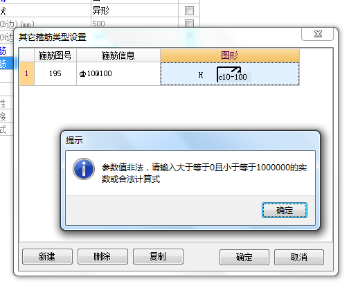

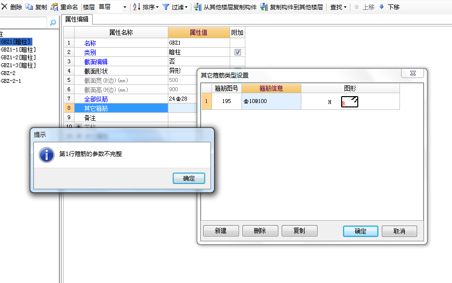

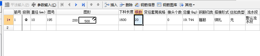

  • 你好:把數(shù)據(jù)輸入完整就可以了,要按扣減了保護(hù)層后的尺寸輸入
    2017-09-16 16:48:42
  • 您好,如果是太復(fù)雜的箍筋構(gòu)造,建議到編輯截面手動(dòng)繪制箍筋形狀即可
    H,B-直接輸入尺寸數(shù)值
    2017-09-16 16:59:06
