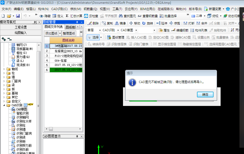

  • 圖紙不能導入,已轉換成T3格式
  • 答:轉為T3后,直接導入廣聯達中,不能用2014CAD打開再保存后才導入的。
    2017-09-16 16:52:11
  • 可以試試把cad圖寫塊,再重新轉t3,導入圖紙試試
    2017-09-16 23:37:17
  • 如果那些方法都不行,工程路徑不要保存深了,路徑太深也會存在這個情況
    2017-09-18 10:15:07
  • 您可以撥打4000166166幫你處理一下圖紙
